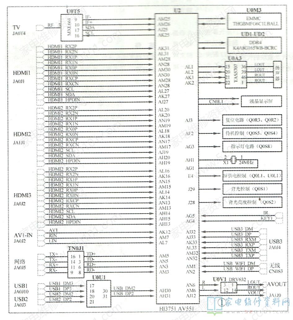

该机芯彩电搭载酷开5.8操作系统,内置蓝牙、WIFI-体化模块电路,配用YK85型红外遥控器,支持AP热点及HDR 10bit、 4K/2K H.265解码功能,其主芯片采用海思新款芯片Hi3751 AV551(U2), FLASH存储器采用8GB高速闪存EMMC(UOM3,型号为THGBMFG6C1LBALL),DDR存储器采用2只1GB DDR4(UD1.UD2,型号为K4A8G165WB-BCRC),伴音功放采用数字功放TAS5707(U0A3),高频头采用MXL661(UOT5),如图1所示。

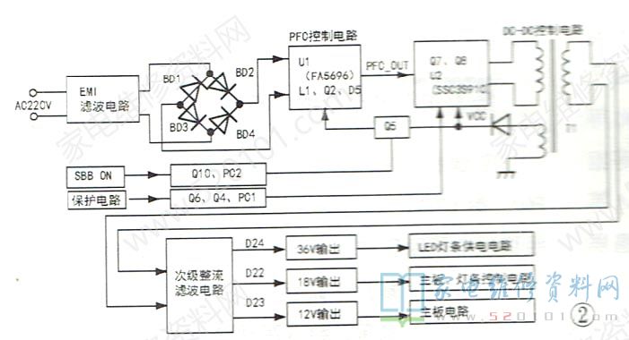

该电源板采用FA5696(PFC驱动芯片)+SSC3S910 (PWM驱动芯片)+OZ9903 (恒流驱动芯片)方案,主要由开关电源和LED灯条恒流驱动控制两部分组成。其中,开关电源部分由EMI整流滤波、PFC控制、PWM控制等电路组成,如图2所示。
U1(FA5696)为PFC控制IC,U2 (SSC3S910)是电流模式开关稳压电源控制IC。Q10、PC2、Q5及其外围元件组成开/待
机控制电路,控制U1的供电。
上电后,220V交流电经EMI滤波送往开关电源电路,开关电源工作,输出+12V、+18V、+36V电压(此时为低功率输出状态),主板上的CPU得电工作。二次开机后,U1得电工作,输出380V电压,送往开关电源电路,此时开关电源为正常功率输出状态。

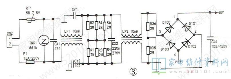

1.EMI整流滤波电路
该电路如图3所示,F3是保险丝,INR1是压敏电阻,LF1、LF2是共模电感,CX1.CX2是差模电容,R1~R6是泄放电阻。

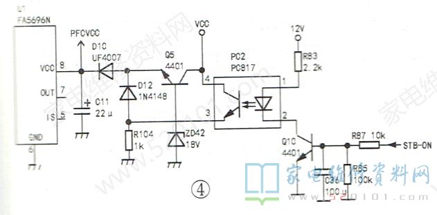

2.开/待机控制电路
Q10、PC2、Q5、U1等元件组成开/待机控制电路,如图4所示。上电后,开关电源工作在BURST(突发)模式.输出的12V电压经主板上DC-DC变换后,为CPU供电;二次开机后,CPU输出高电平开机信号,Q10饱和导通,PC2的③、④脚内部光敏三极管饱和导通,Q5导通,U1的⑧脚得电工作,输出PFC电压给DC-DC电路。待机时,STB-ON信号变为低电平,Q10截止,PC2、Q5均截止,UI夫电不工作,即PFC电路不工作,DC-DC电菱工作在BURST模式。

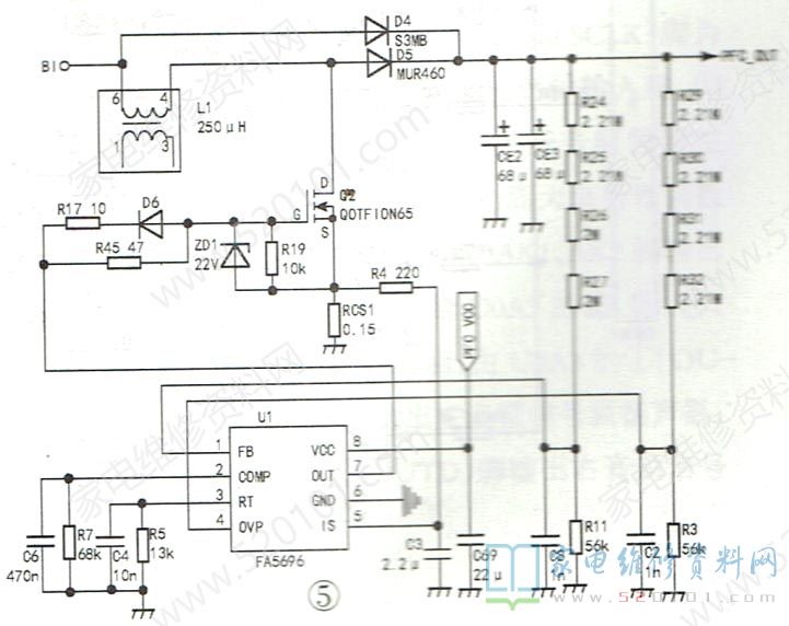

3.PFC电路
该电路如图5所示,L1、Q2、D5、CE2、CE3为PFC升压电路元件,R24~R27、R11为PFC电压反馈取样电阻,RCS1为开关管电流检测电阻,R29~R32、R3为过压保护取样电阻,C6、R7为电压环路补偿元件。

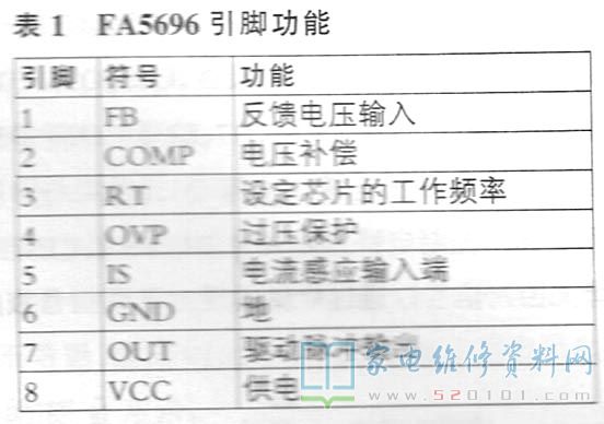

FA5696是一只工作于临界导电模式的功率因数校正IC,内置有短路、过压等保护电路,其引脚功能见表1。

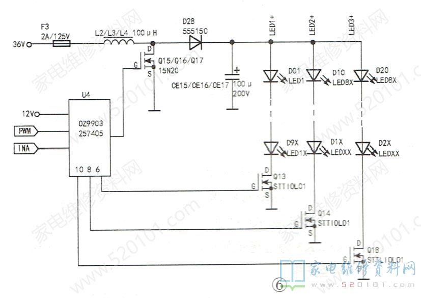

该电源板的恒流电路由三组组成,每组电路基本相同,均是将输入的36V电压升压,得到LED1+~LED3+电压,供给屏内的3根灯条,如图6所示(只画出了其中一组)。
Q1-Q17为升压电路功率MOS管,L2~L4为储能电感,D28-D30为升压二极管,Q13、Q14、Q18为调光MOS管。U4与Q15~Q17、L2~L4、D28~D30等组成灯条供电升压电路,U4与Q13、Q14、Q18等组成恒流调光控制电路,BL_ADJ、BL_ENA、I_PWM等为背光控制信号,通过软件实现对不同型号液晶屏背光的控制。

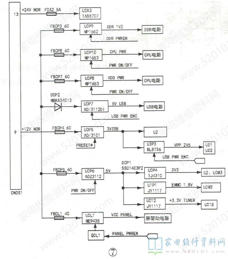

三、主板供电电路分析
电源板送来的+24V NOR电压通过保险管FOA2给UOA3供电,如图7所示。+12V_ NOR电压经稳压电路稳压或变换电路变压后,送给相应的电路:一路经U0L1得到vcC_ PANEL电压,给屏驱动电路供电;第二路经UOP9变换后得到DDR_1V2电压,给主芯片、DDR等电路供电;第三路经UOP10变换得到CPU_ PWR电压,给主芯片CPU供电;第四路经UOP8变换得到VDD_ PWR电压,为主芯片内核供电;第五路经UOP7变换得到5V_ USB电压,给USB电路等供电;第六路经UOP5变换得到3V3SB电压,给主芯片等供电;第七路经UOP6变换得到5V_M电压,分别给U2、UOM3、UOT5等电路供电。

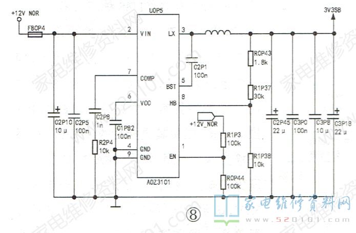

(1)3V3SB供电
电源板送来的+12V_ NOR电压经UOP5为核心的DC-DC电路变换得到3V3SB电压,如图8所示,为相关电路供电。

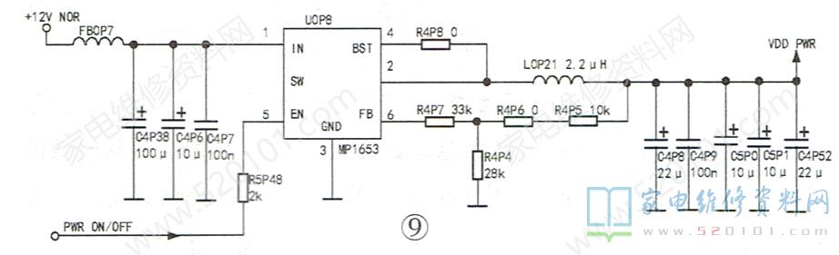

(2)VDD_ PWR供电
+12V_ NOR电压经UOP8为核心的DC-DC电路变换得到VDD_PWR电压,如图9所示,为U2内核供电。

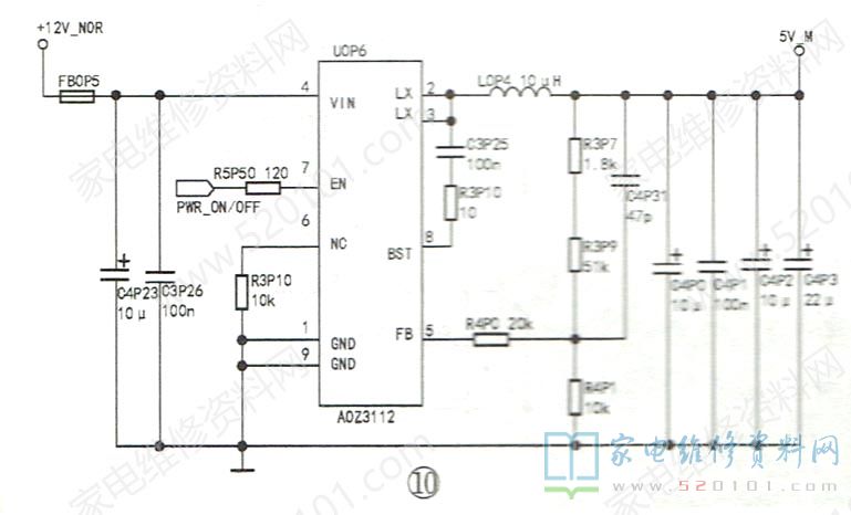

(3)5V_ M供电
电源板送来的+12V_ NOR电压经UOP6为核心的DC-DC电路变换得到5V_M电压,如图10所示,为相关电路供电。

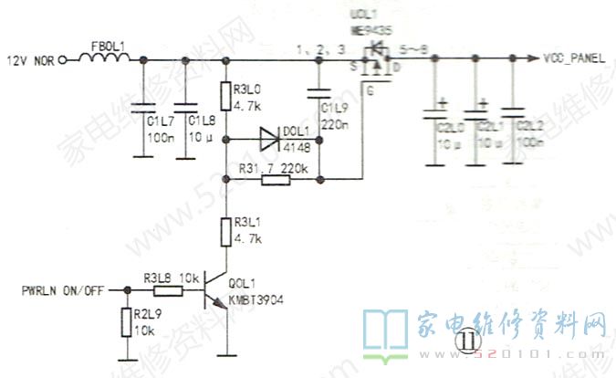

(4)屏供电开/关控制电路
当U2的E4脚送来开机信号(高电平)时,Q0L1(P沟道场效应管ME9435)导通,UOL1因④脚为低电平而导通,输出vCC_PANEL,为液晶屏驱动电路供电,如图11所示。
(5)CPU供电产生电路
+12V_ NOR电压经过UOP10为核心的DC-DC电路变换后送到CPU_PWR电路,如图12所示,为U2内部CPU的电路供电。

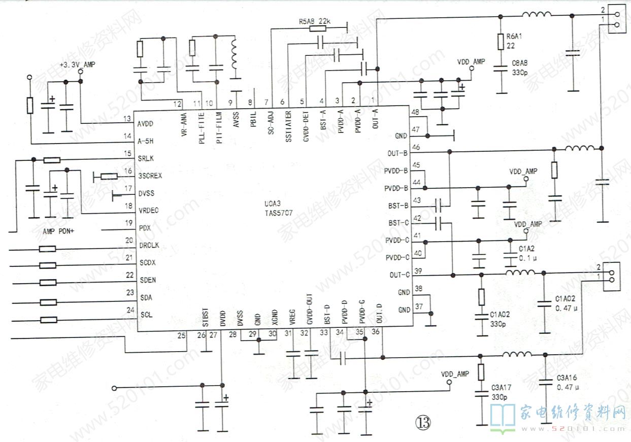

四、数字音频功放电路分析
该机伴音功放电路如图13所示。U0A3的19脚是待机控制脚,25脚是复位脚,23(SDA)、24(SCL )脚为数据、时钟总线脚,15(MCLK)脚为主时钟输入脚,21(sCLK)脚为串行音频数据/位时钟输入脚,20(LRCLK)脚为串行音频数据左右/帧时钟输入脚,22(SDIN)脚为串行音频数据输入脚。U2的AL1、AL2、AK1、AK2脚输出数字音频信号,分别送给UOA3的15、21、20、22脚,经内部电路处理后,由UOA3的①(OU-TA)、46(OUTB )脚输出左音频信号到扬声器,从39(OUTC)、36(OUTD)脚输出右音频信号到扬声器。
