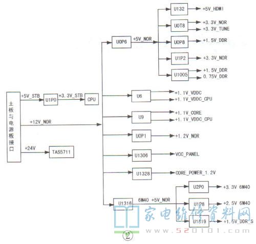

该机芯主板的供电系统如图2所示,其开机流程如下:
(1)电源板送+5V_ STB供电给主板。
(2)+5V_ STB经过UIPO变换后得到+3.3V_STB电压,供给CPU;另外,+3.3V_ STB还给背光控制、SPIFLASH等电路供电。
(3)CPU(U100)的供电脚得到供电,复位脚得到复位电压后,外围晶振起振,CPU开始工作,SPI FLASH(UOM3)开始工作,U100内的主控系统与UOM3进行通讯,然后主控制器运行UOM3内的启动程序( Mboot)。
(4)U100工作后,CPU的部分IO引脚会输出默认电平,其中,C2脚输出PWR-ON/OFF开机信号(高电平),经Q0S3.Q0S4倒相后送往电源反。
(5)电源板得到PWR-ON/OFF开机信号后,电源电路开始工作,输出+24V、+20V、12V_ Normal供电。
(6)+12V_ NOR经U1328变换后输出+1.2V,供给u100;12V_ Normal经U1316、 UOP6变换后输出+5V,再经过U1P2、UOP8、U1005变换得到+3.3V和+1.5V_ DDR电压。
(7)主控系统对NANDFLASH、EPROM、DDR3SDRAM进行初始化。
(8)主控系统与DDR通讯,将NAND FLASH中的主程序装载到DDR中,并运行主程序。
(9)主控系统开始对各类寄存器进行初始化,检测音响等总线连接,并对其初始化。
(10)主控系统从UOM2中读取用户程序数据。
(11 )初始化完成后,系统处于开机状态。

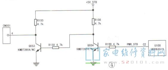

2.开/关机控制电路
U100工作后,其C2脚输出M_ PWR. ON/OFF开机信号(高电平),于是Q0S4的集电极输出低电平、Q0S3的集电极输出高电平(sTAND_ BY开机信号),该信号经插座CN0S1④脚送往电源板,如图4所示。

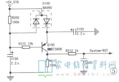

3.复位电路
+5V_ STB 供电分两路送给复位电路,如图5所示:一路经D100给C195充电,待充满电后给Q100的发射极供电;另一路经R209给C196充电,待充满后经R210给Q100的基极供电,于是Q100由截止变为饱和导通。随着C196不断充电,Q100会由饱和导通变为截止,即U100的复位脚( B1 )的电平由低电平变为高电平,然后又变为低电平,从而完成高电平复位。

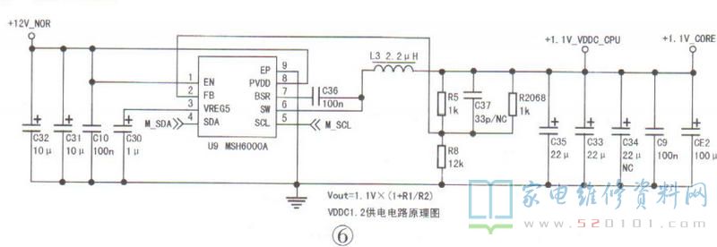

4. VDDC供电产生电路
电源板输出的+12V. NOR供电经过以U9为核心的DC-DC电路变换,得到+1.1V_VD-DC_ .CPU和+1.1V_ cORE电压,供给CPU内核电路,如图6所示。

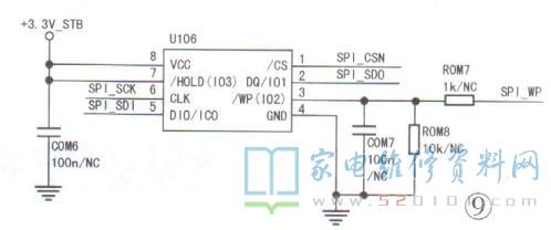

7.SPI FLASH电路
该机芯的SPI FLASH电路如图9所示,U106 是一款16Mbit串行FLASH,用于存储开机引导程序,其①脚为片选控制输入脚,②脚为串行数据输入/输出脚,③脚为写保护控制脚,④脚为接地脚,⑤脚为串行数据输入/输出脚,⑥脚为时钟输入脚,⑦脚为暂停控制脚,⑧脚为供电脚。

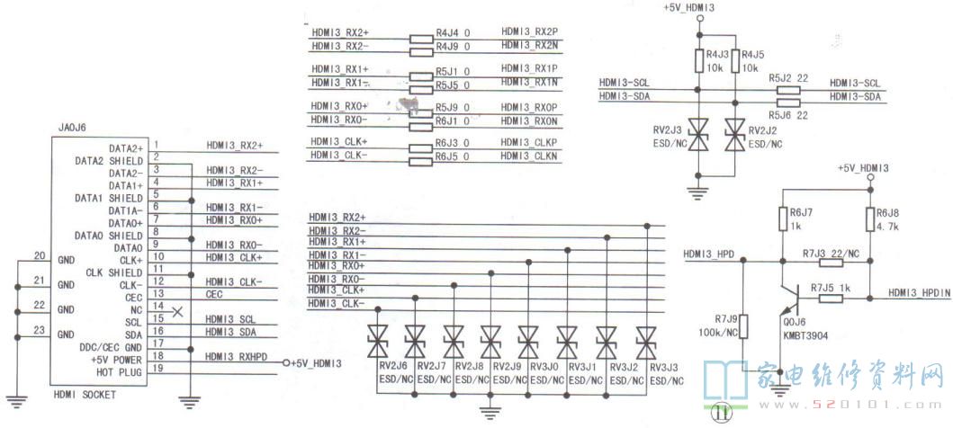

9. HDMI信号输入电路
如图11所示,HDMI3_ RX2+信号从插座JAO]6①脚输入,经R4]4隔离后送到U100的W3脚,HDMI3_ RX2-信号由JA0J6③脚输入,经R4T9隔离后送到U100的W2脚;HDMI3_ RX1+信号由JA0J6④脚输入,经RSJ1隔离后送到U100的W1脚,HDMI3. RX1-信号由JA0J6⑥脚输入,经R5J5隔离后送到U100的V3脚;HDMI3_ RX0+信号由JAOJ6⑦脚输入,经R5J9隔离后送到U100的V1脚,HDMI3_RX0-信号由JA0J6⑨脚输入,经R6J1隔离后送到U100的V2脚;HDMI3_CLK+信号由JA0J6①脚输入,经R6J3隔离后送到U100的U3脚;HD-MI3_CLK-信号由JA0J6 12脚输入,经R6J5隔离后送到U100的U2脚。

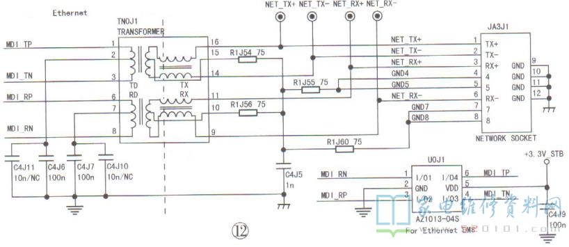

10. NET(网络)信号输入电路
网络信号从插座JA3J1输入,经TNOJ1变压后送往U100,如图12所示。
TX+、TX-、 RX+、RX-信号分别由JA9①、②、③、⑥脚输入,送到TNOJ1 16、14、11、9脚,经U10]1隔离变压后从①、③、⑥、⑧脚分别输出MDI_TP、MDI_TN、MDL_ RP、MDL_RN信号,送到U100的J1J2、H3、H2脚。

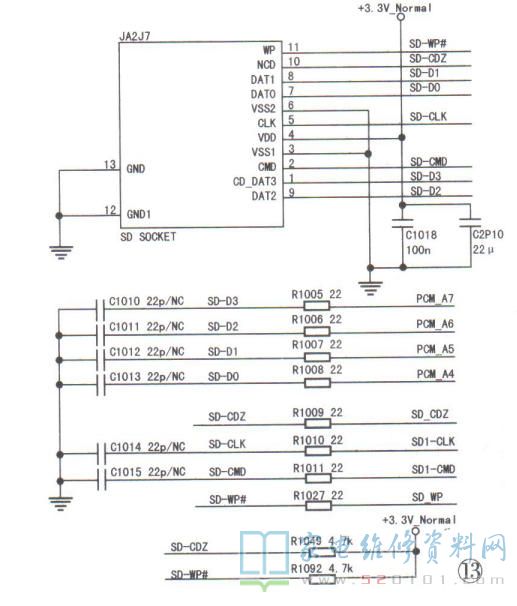

11. SD卡信号输入电路
SD卡信号从插座JA2]7输入,送往主芯片U100,如图13所示。
SD-D0 信号从JA2J]7⑦脚输入,经R1008隔离后送到U100的AH12脚;SD-D1信号从JA2J7⑧脚输入,经R1007隔离后送到U100的AJ11脚;SD-D2信号从JA2J7⑨脚输入,经R1006隔离后送到U100的AH11脚;SD-D3 信号从JA2]7①脚输入,经R1005隔离后送到u100的AG12脚;SD- cDZ信号从JA2J7的10脚输入,经R1009隔离后送到U100的P5脚;SD-CLK信号从JA2j7⑤脚输入,经R1010隔离后送到U100的AG21脚;SD-CMD信号从JA2j7②脚输入,经R1011隔离后送到U100的AG20脚;SD-WP#信号从JA2J7①脚输入,经R1027隔离后送到U100的B4脚。

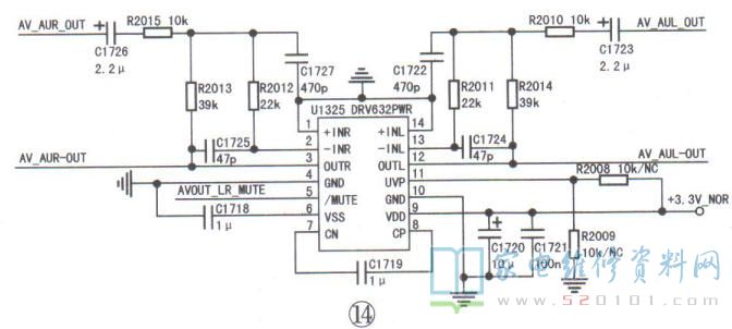

12.AV信号输出电路
U100的AM4脚送来的右音频信号经C1726耦合,R2015隔离后送给U1325进行比较放大, 然后输出;U100的AL4脚送来的左音频信号,经C1723耦合.R2010隔离R2011隔离U1325放大,然后输出。相关电路如图14所示。
