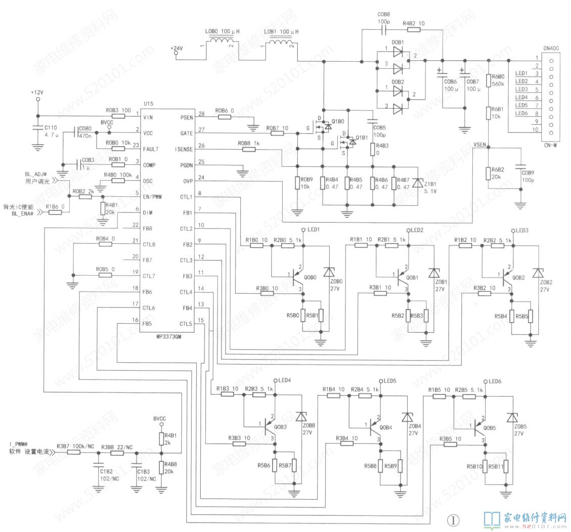

一台32K3型机(9R25机芯),故障表现为黑屏,该机将信号、电源和背光驱动电路做在同一电路板上,即采用三合一主板,其开关电源采用TEA1716作为PFC和主电源控制块,输出24V和12V电压,前者供背光电路,后者供主板各电路和背光驱动块。上电,测开关电源输出12V、24V都正常,用遥控器切换信号源,伴音正常,但背光一直不亮,怀疑背光电路有问题。该机背光控制块采用MP3373GM(U15),如图1所示。
通电,测得插座CN400①脚电压为24V,正常时应为65V,由此判定由U15㉗脚及其外接元件组成的自举升压电路未工作。测U15①脚电压为12V,⑤脚(使能端)电压为2.0V,②脚电压为10V,都正常;监测㉗脚电压,无波动现象,由此判定U15未输出驱动脉冲。检查④脚(OSC)外接振荡电阻R480正常,手摸IC表面无温升,怀疑U15已损坏。将U15换新后试机,故障排除。提示:MP3373GM㉔脚为过压保护端,当此端电压大于2.5V时,㉗脚停止输出驱动脉冲;㉖脚为过流检测端,当该脚电压高于0.255V时,表明背灯升压电路已工作在过流状态,IC也将停止输出驱动脉冲。以上两种状态之一,都将出现黑屏故障。
