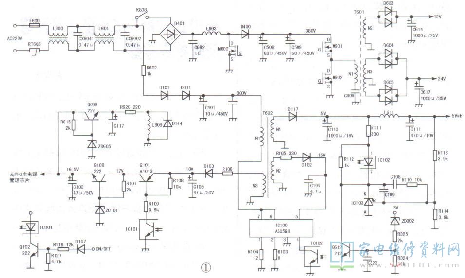

创维32E81RA型LED液晶电视的副开关电源以电源芯片A6059H(IC100)为中心组成,其实绘电路如图1所示。220V交流电经全桥D401内部一只二极管及D101.D111半波整流,在滤波电容C401上产生约300V直流电压,通过开关变压器T602初级绕组N1加到IC100⑥、⑦脚上,电源起振,N2绕组两端产生的感应电压经电阻R105限流、二极管D102整流,在滤波电容C106,上产生15V直流电压,供给IC100⑤脚,以取代IC内部的启动电源。N3绕组两端产生的感应电压经R106限流、二极管D103整流,在滤波电容C105,上产生18V直流电压,供给PFC芯片、主电源芯片及继电器。N4 绕组两端产生的感应电压经二极管D117整流、电容C110滤波产生5V。当5V电压升高时,由电阻R116、R114组成的分压电路的取样电压升高,即三端精密稳压块IC103的R极电压升高,则K极电压下降,光耦IC102的①、②脚内部发光二极管发光增强,其③、④脚内部的光敏管导通程度加强,IC100④脚电压下降,IC100内部开关管导通时间变短,则开关变压器T602储能减少,次级输出电压下降,以达到稳压的目的。
当5V电压下降时,其稳压过程与上述相反。二次开机时,主板输出高电平使三极管Q102导通,光耦IC101导通,Q101随之导通,其c极输出17V电压,Q100的e极输出16.5V 电压,一路给PFC芯片及主电源芯片供电;另一路经Q609稳压后得到16V电压,供给继电器R808线圈,继电器吸合,使整流桥D401得到220V交流电,PRFC电路及主电源工作。
维修实例1:一台创维32E81RA型LED液晶电视,上电后电源指示灯亮,但二次不开机(听不到继电器吸合声)。
分析检修:测主电源输出的24V、12V电压均为0V,但副电源输出的5Vsb正常,并且二极管D107正极电压为4V,这说明主板已发出开机指令。测整流二极管D103的负极电压为0V,用示波器测D103正极电压波形正常,这说明D103开路,换新后故障排除。
维修实例2:一台创维32E81RA型LED液晶电视,三无。
分析检修:上电测得副电源输出的5Vsb电压为0V,IC100⑥.⑦脚电压为310V,但⑤脚电压为0V。断电检测IC100外围电路,没有异常,判断IC100损坏,换新后故障排除。
