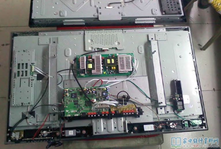

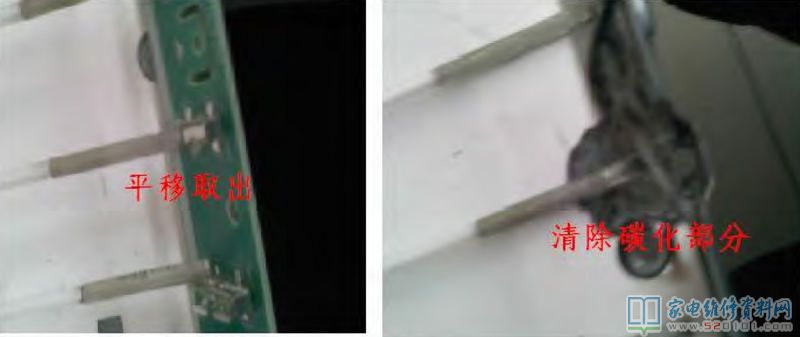

针对创维42寸LG屏用户机均出现火烧 屏故障,多数表现为不开机,有糊味,还有 的是不定时黑屏等问题居多,多出于创维42L02RF和42L06RF等机型,出现此类问题主要是由机后壳连接的长螺丝与屏背光 板灯管卡片打火引起的,维修过后建议取 消这四颗螺丝,维修方法如下图所示。
1、屏体原图

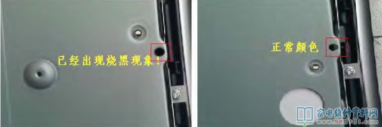

2、仔细观察屏体螺丝孔

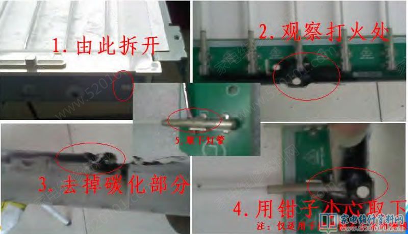

3、拆屏结果

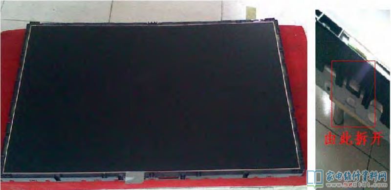

4、拆开屏模组
5、拆灯管步骤

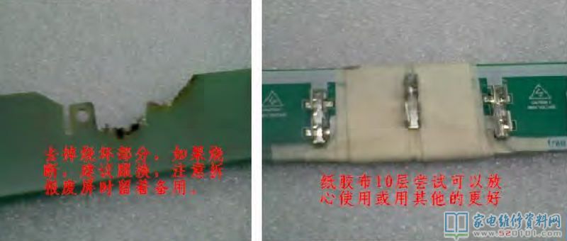

6、取出印制板
7、安装灯管

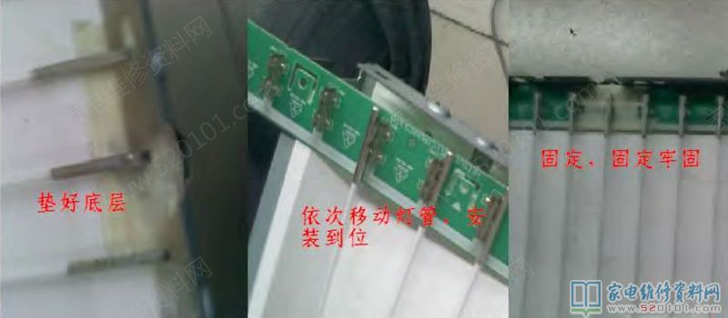

8、处理印制板
