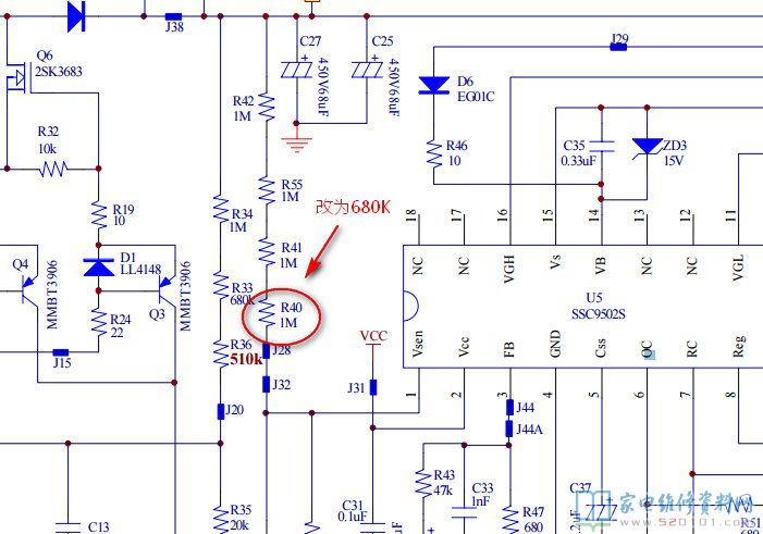

接修一台创维47E70RG液晶电视,故障表现为开机很慢,有的时候干脆无法开机。拆开机器,检测发现为电源板(168P-P47TLK-00)故障,继电器发出响声电压输出正常,检测无明显原件损坏,最终将R40/1M改为680K,一切正常,机器修复。
