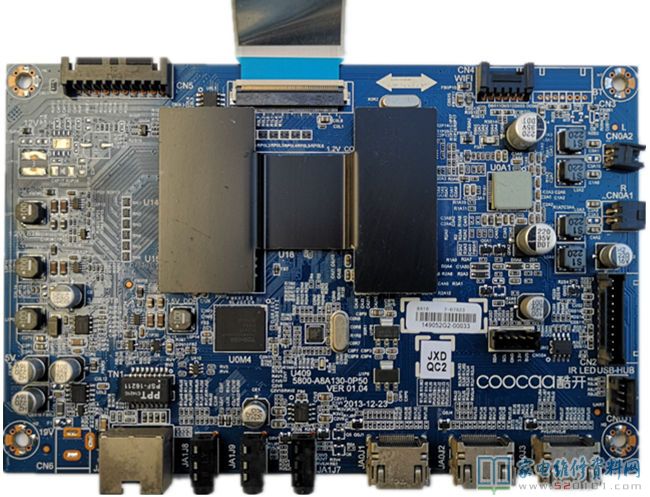

8A16机芯采用Amlogic AML M6C芯片,在8A13基础上派生而来。主要面向大中尺寸的中端Coocaa TV LED 电视,内置双核的ARMCortex-A9 1GHz CPU, 操作采用天赐3.2系统+ Coo UI 1.1,支持HDMI1.4a, 支持USB2.0功能,支持语音(需手机实现)输入功能。此机芯一般用于创维酷开系列液晶电视中,比较典型的型号有49K1Y、55K1Y等机型。

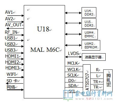

二、8A16机芯系统结构
多路输入:
2路AV信号输入(3合1)
3路HDMI1.4
3路USB2.0
1路网络输入
1路SD卡槽输入
1路输出:
AV信号输出(3合1)

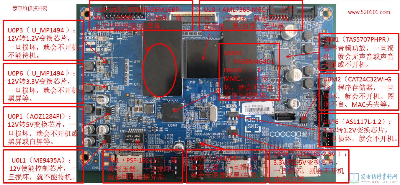

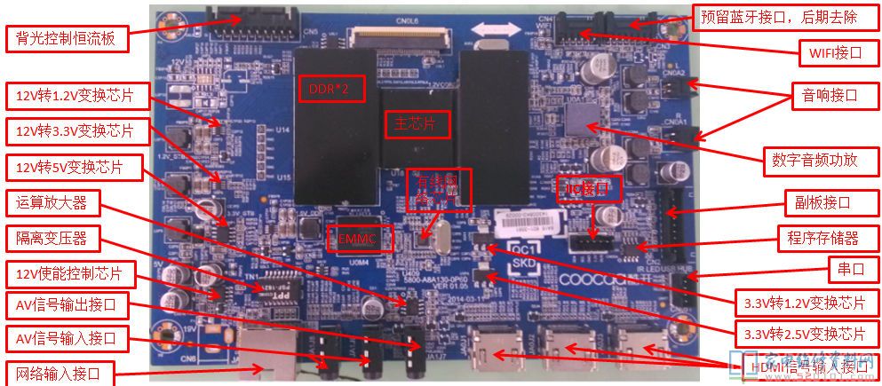

三、8A16机芯单元电路

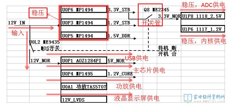

四、8A16机芯供电系统结构

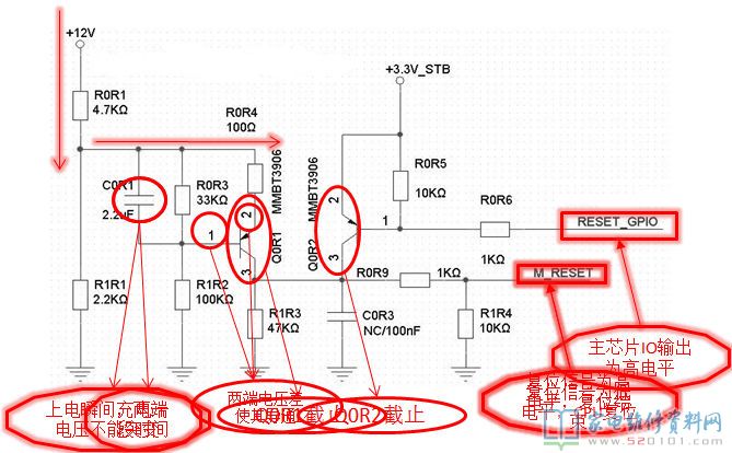

五、8A16机芯的复位电路

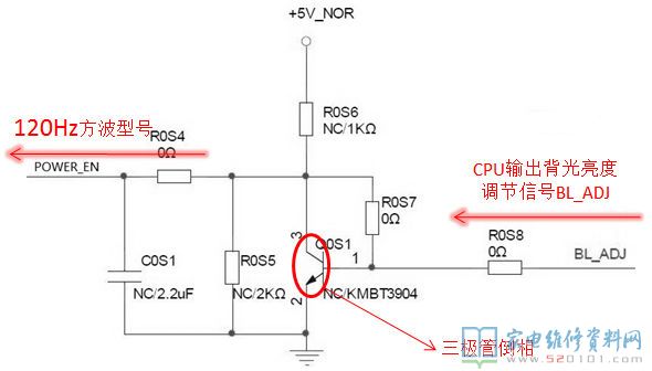

六、8A16机芯背光亮度控制电路

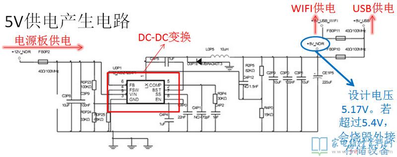

七、8A16机芯的5V供电产生电路

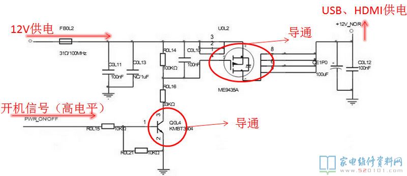

八、8A16机芯的12V使能控制电路

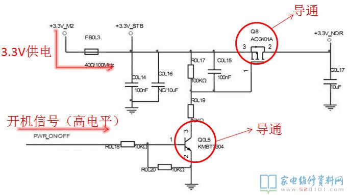

九、8A16机芯的3.3V使能控制电路

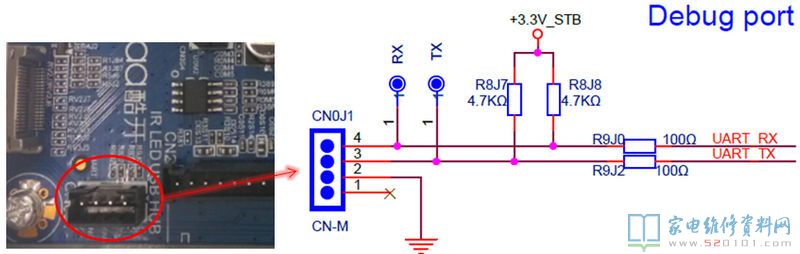

十、8A16机芯新下载串口说明
