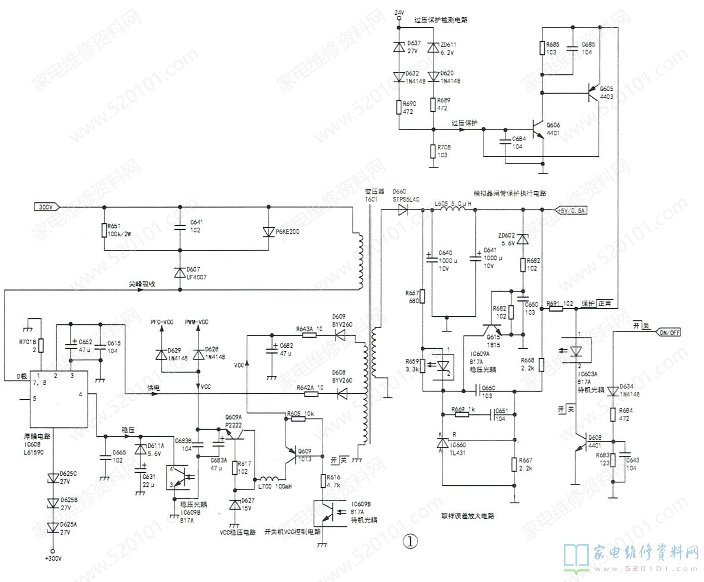

接修一台创维42L98SW液晶电视,通电后红色指示灯亮,但二次不开机。分析检修:测量副电源输出的5V电压只有4.8V,且波动。遥控开机后,红色指示灯变为绿色,测量主电源有24V和12V输出,但瞬间变为0V,呈三无状态。本机副电源电路如图1所示。
上电测得市电整流滤波后的+300V电压正常,PFC电压为375V(正常),副电源辅助绕组D609整流、C682滤波后的vCC电压在9V~10V间波动(低于正常值16V),副电源厚膜电路IC608(L61590)的②脚(vCC)电压在10V~11V间波动,判断IC608和PFC、主电源驱动电路VCC供电过低,造成电源板输出电压过低且不稳定。试将滤波电容C682由47uF/25V改为100uF/25V,C652由4.7uF/25V 改为47uF/25V后试机,副电源输出的5V电压正常,二次开机后主电源输出的12V和24V均正常,故障排除。
