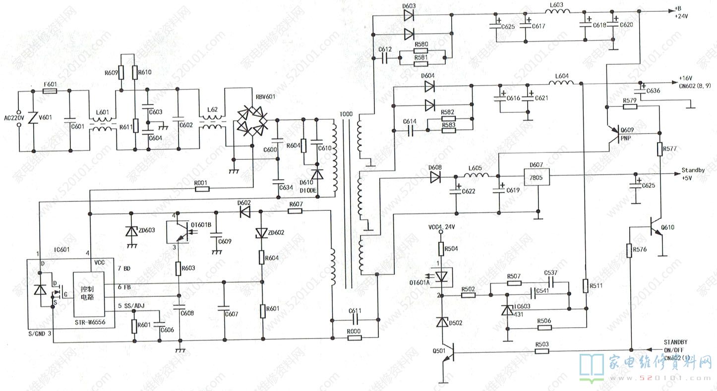

接修一台创维26S15HS 型液晶彩电,上电后指示灯亮,二次不开机。破洋上电测得STB-5V电压在4.85V~4.96V之间波动。二次开机后,开关电源输出的16V、24V均明显波动。皰单该机采用电源背光一体板,其电源电路如图1所示。断开主板,单独检测电源背光板,将ON/OFF端与STB-5V端短接,三路输出都不接负载,开机测得5V电压为4.96V,16V电压为6.5V,24V电压为9V,D608正极电压约为8V,光耦①、②脚电压均为1V。待机时,D608、D607送出待机供电STB-5V;二次开机后,仍然用STB-5V明显功率不够,24V经Q609加至D608正端以增加输出功率。本机稳压电路供电是24V,取样电压来自16V。检查稳压电路未发现异常,转向检查STB-5V电压整流滤波电路,代换D608后各路输出电压恢复正常。装机后通电,图声正常,故障排除。
