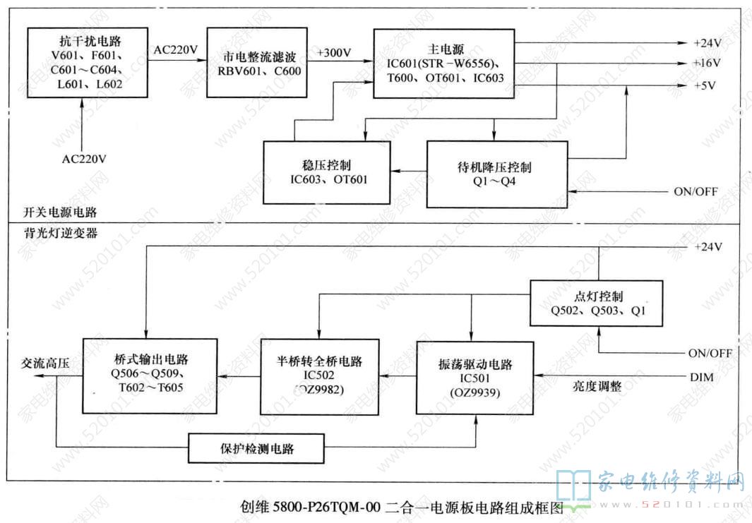

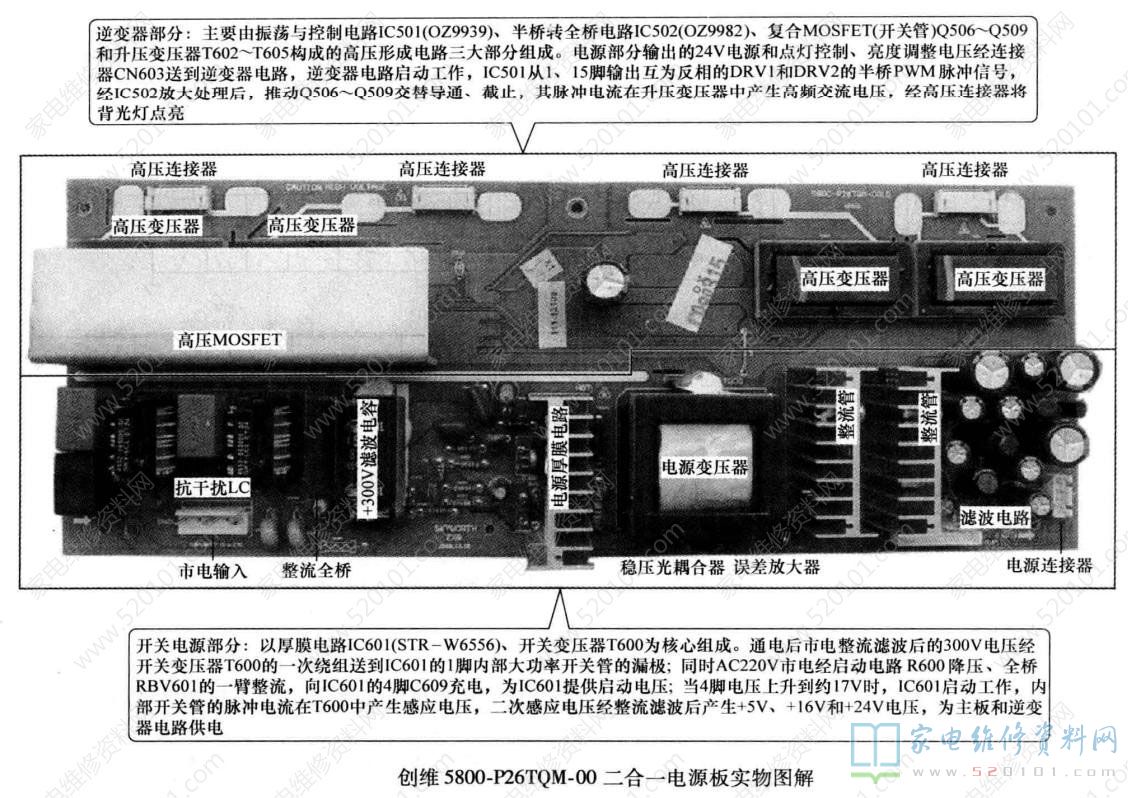

创维液晶彩电采用的5800-P26TQM-00电源板,将电源电路与逆变器电路合二为一,因配套液晶彩电不同,型号后缀有5800-P26TQM-0010、5800-P26TQM-0110、5800-P26TQM-0120、5800-P26TQM-0100等几种,应用于创维26S16SW、26L08HR、 26L16SW 、26S15HR、26S15HM、26L03HR 等液晶彩电中。创维5800-P26TQM-00二合一电源板实物图解如图1所示;电路组成框图如图2所示。
该电源板由开关电源电路和背光灯逆变器电路两部分组成。其中开关电源电路以集成电路STR-W6556(IC601)、变压器T600、稳压电路IC603、OT601 为核心组成,为主电路板和逆变器板电路提供+5V、+24V和+16V电源;背光灯逆变器电路由逆变器板振荡与控制芯片OZ9939(IC501)、半桥转全桥输出电路OZ9982 (IC502)、 4只MOSFET (开关管)与4升压变压器组成,产生交流高频电压,为4个背光灯管供电。
该电源板没有PFC电路和副电源,待机采用降低主电源输出电压的方式。遥控开机时,高电平开机电压使Q1导通,集电极呈低电平,该低电平分为两路: - -是使Q2截止,对稳压电路光耦合器OT601的2脚电压不产生影响;二是使Q3截止,集电极呈高电平,PNP晶体管Q4也截止,对副电源+5V电压不产生影响。遥控关机时,低电平待机电压使Ql截止,集电极呈高电平,该高电平分为两路: 一是Q2导通,通过6.8B稳压管将OT601的2脚电压拉低,OT601电流增加,注人STR-W6556的6脚的电流增加,开关管导通时间缩短,输出的+16V、+24V电压降低到正常值的1/4左右,负载电路因电压过低停工作;二是Q1导通使Q3、Q4导通,将+24V输出端待机状态降低的+5V电压,送到+5V输出端,维持待机状态供电,补充待机状态时+5V电压的不足。

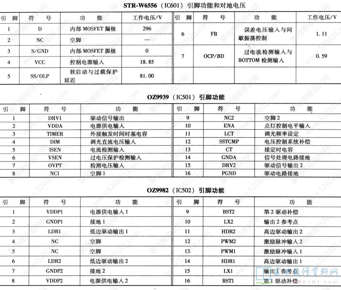

该电源板在背光灯逆变器电路设有完善的过电压保护、电流检测保护电路,保护检测电压送到振荡驱动电路IC501的5、6脚,发生过电压故障或灯管电流异常时,保护电路启动,IC501 停止输出激励脉冲。该电源板的集成电路引脚功能和对地电压见表1 ~表3。

当逆变器板不工作,背光灯根本不亮产生黑屏幕故障时,首先测量逆变器板的工作条件:一是测量+ 24V供电是否正常;二是测量ON/OFF逆变器板开启电压是否正常;三是测量VBRI亮度调整电压是否正常;四是测量5V稳压电路Q1的发射极,IC501 (0Z9939) 的2脚或IC502 (029982) 的1、8脚有无5V的VDD供电电压。如果+24V供电不正常,检查电源板供电电路;如果ON/OFF和VBRI电压不正常,检查主电路板上的控制系统电路;如果Q1的发射极无5V供电输出,则检查以Q1、ZD501为核心的5V稳压电路和Q503、Q502逆变器板开启控制电路逆变器板的工作条件正常时,测量IC501的1、15脚有无脉冲电压输出,有条件的测量其输出波形有无和是否正常,如果IC501的1、15脚无脉冲电压输出,故障在以IC501为核心的振荡与控制电路;如果IC501的输出脉冲电压正常,则测量IC502的14、3、11、 6脚有无脉冲电压输出或输出波形是否正常,如果IC502无脉冲电压输出,故障在以IC502为核心的半桥转全桥电路,否则故障在逆变器板高压形成电路。

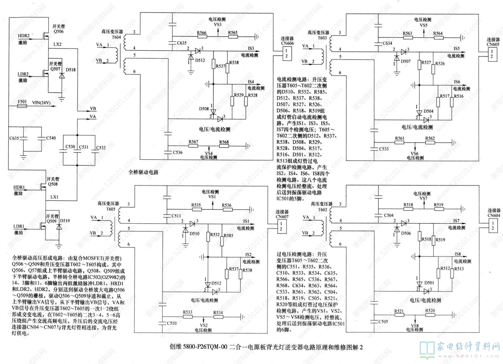

开机灯管亮一下熄灭, 这属于背光保护电路故障。 背光保护有两种: 一种是过电压保护; 一种是过电流保护。这两种保护动作日,所表现的现象是有区别的。如果是过电压保护,则灯管点亮后大约1s才熄灭;如果是过电流保护,则灯管点亮后瞬间熄灭( 灯管不良的除外)。判断是过电压保护还是过电流保护,还可以通过对地短路0Z9939的3脚的方法来实现。将该脚短路到地,强制其工作,如果这时灯管点亮后不熄灭,则说明是过电压保护;如果还是熄灭,则说明是过电流保护。
对于过电压保护,多数是由于输出电路开路引起。-是变压器、输出插座、输出电容虚焊等,也有取样电容击穿或开路引起。检修时,对于前者,将变压器、输出插座、输出电容引脚重新焊接一遍;对于后者,采用对比法,用数字万用表在路测量取样电容的正反向容量,找到在路正反向容量差别较大的一组,更换相关的电容,故障即可排除。二是灯管开路或失效,可在开机的瞬间,观察灯管的点亮情况,对点亮异常的灯管进行代换试验,判断是灯管故障还是逆变器板故障。
对于过电流保护,多数是由于变压器匝间短路引起负载电流过大产生。维修时可以分别将各个升压变压器的一次侧断开,进行开机试验,确定是哪个检测支路引起的保护。创维5800-P26TQM-00二合-电源板电路原理和维修图解如图7-15所示;背光灯逆变器电路原理和维修图解如图3和图4所示。
