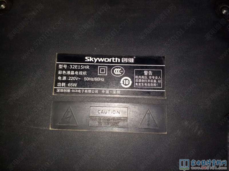

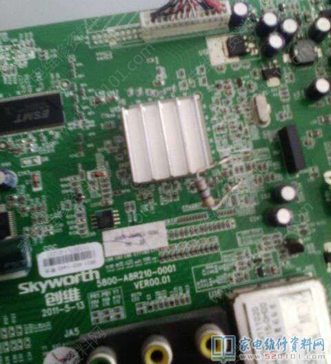

接修一台创维32E15HR液晶电视,客户反应说是在家里看电视的时候噪音大,正常的电视声音根本难听得清,沙沙声太大。拆开后盖,其伴音后级输出IC芯片为TPA3121D2,经测试各输入和输出脚电压,均属正常,从网上查询资料有大师支招说将主芯片RTD2674S第215脚上的L44电感,更换成47欧的电阻即可,依此方法,马上动手将L44电感改焊成56欧的电阻(因手头没有现成的47欧的),装好再行开机,伴音清晰无杂音,调大或调小音量均没听到沙沙声了,大功告成,这也是创维这类芯片的通病吧。
