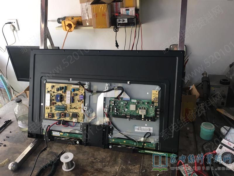

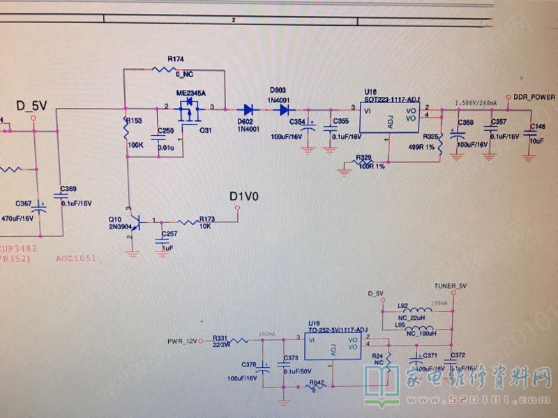

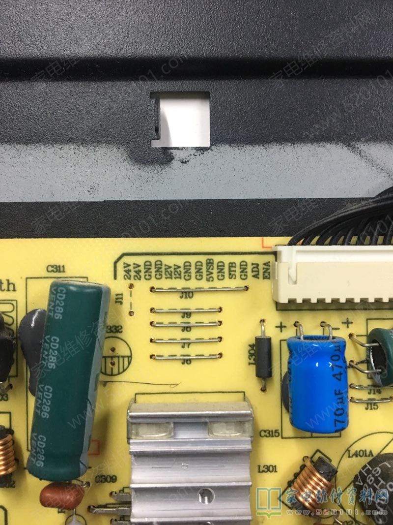

拆机,常规检查24V、12V、5V,电压都正常,背光43v电压只有24v,STB3.6V、ADJ 0V 主板没工作?断开ENA保护;开机背光亮,看来真是主板没有工作。先测主板各稳压块的电压,首先发现U18,AS1117无输入电压,此输入电压还不怎么好跟,正好网上有从此机图纸就下了个。

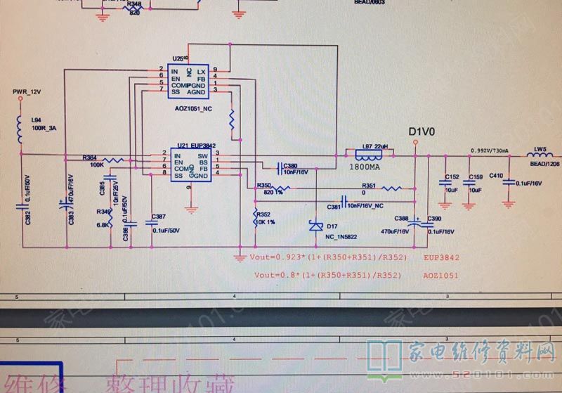

发现输入电压受控Q31,测Q31的2脚有5V电压,1脚3.3V左右,3脚0V,以为是高电平是正常的,所以怀疑Q31坏,测3脚对地也没有短路现向,临时短接2.3脚,开机故障不变,再看图纸,发现Q31的2脚又受控Q10,而Q10又 是图上标的D1V0控制,D1VO是哪里?难道是主芯片控制?(后来修好才知道Q31的1脚是低电平正常,D1V0是指1V电压)

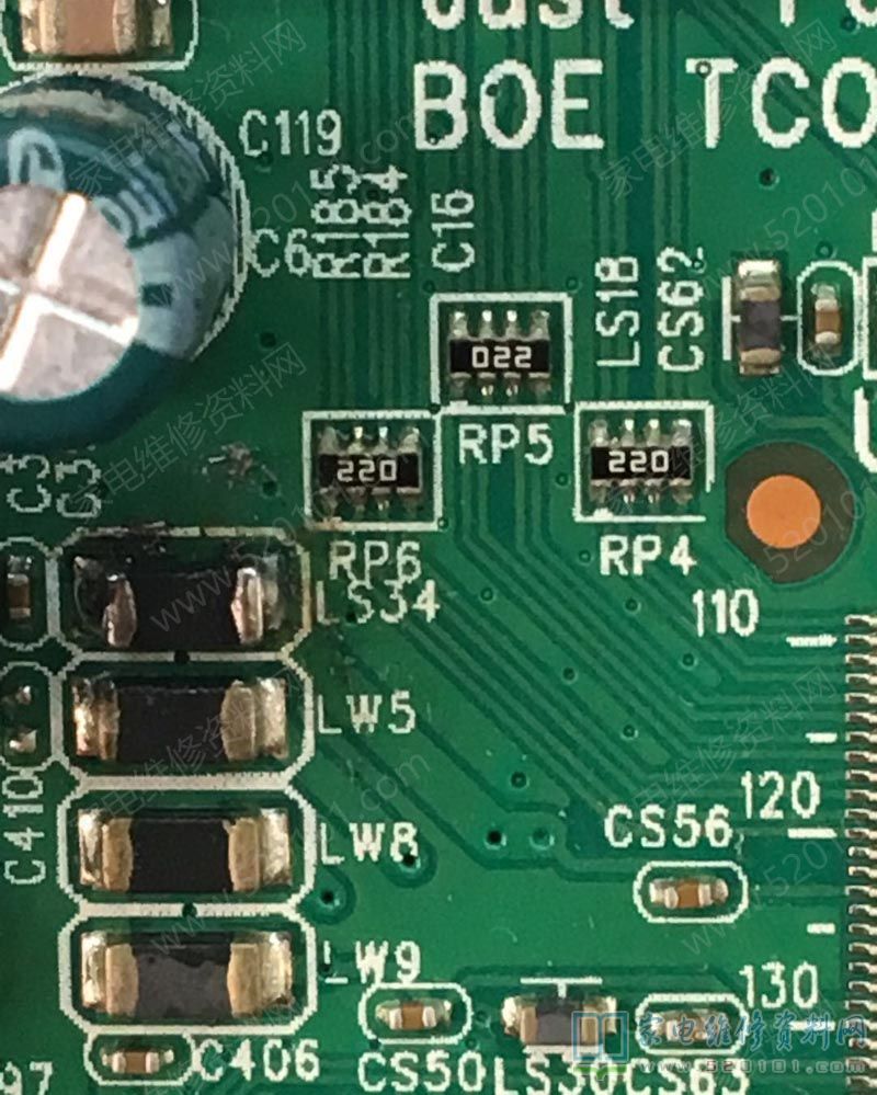

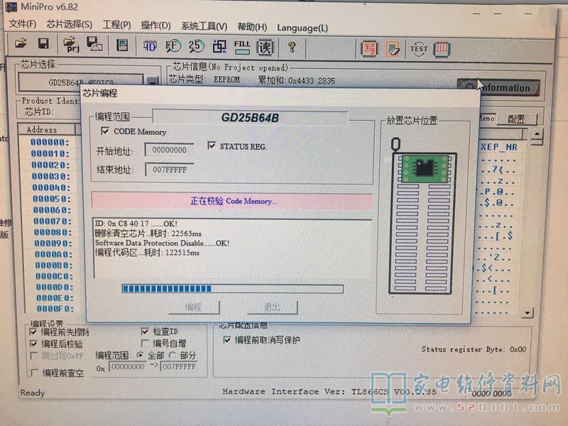

先软后硬,因为有看到网上说软件引起的不开机!网上看到几个软件发现机子型号一样,但是版本不一样,不敢用,怕是屏不一样,于是某宝10元买了个软件,但是开机故障依旧, 重新再检查主板各电压,发现LW5和LS34都没有电压,顺着查发现是U21出来的1V电压没有。LW5和LS34都来自U21的3脚。

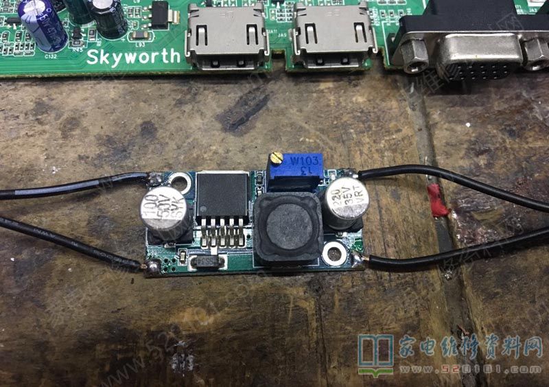

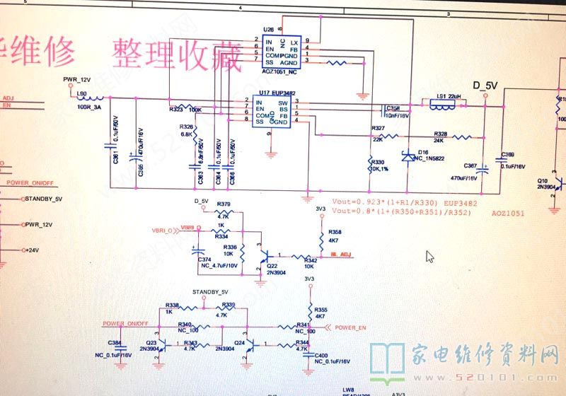

U21的型号是P3482,测2脚12输入正常,3脚输出为0,对地阻值有500欧姆也没有短路,难道是它坏吗?DC-DC,我有法宝 LM2596可调小板,1.25-32V可用,3元都不到的东东,多好用啊,哈,别高兴,这里是1V,傻了, 发现此主板还有一个5V也是用P3482转过来的U17。
拆下U21和U17,把U17装到U21的位置,开机测已有了1V电压, 命中要点!原来的U17用的P3482用我的万能小板代替。

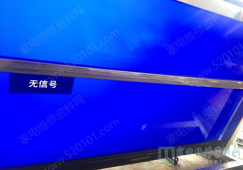

装在边上看到了吧?功率稳稳的足够,开机大功告成!

最后发现图纸于实物标错了,U21和U17其实都是P3482,但图纸上U21却标EUP3842是错误的,细心的朋友应该看到了。其实看外围就知道图纸标错了。
