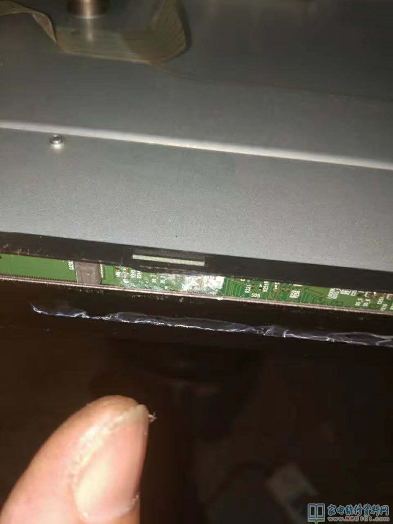

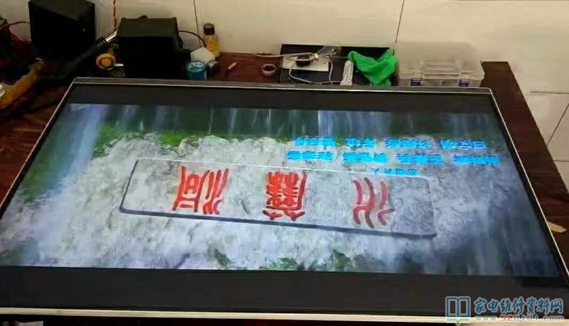

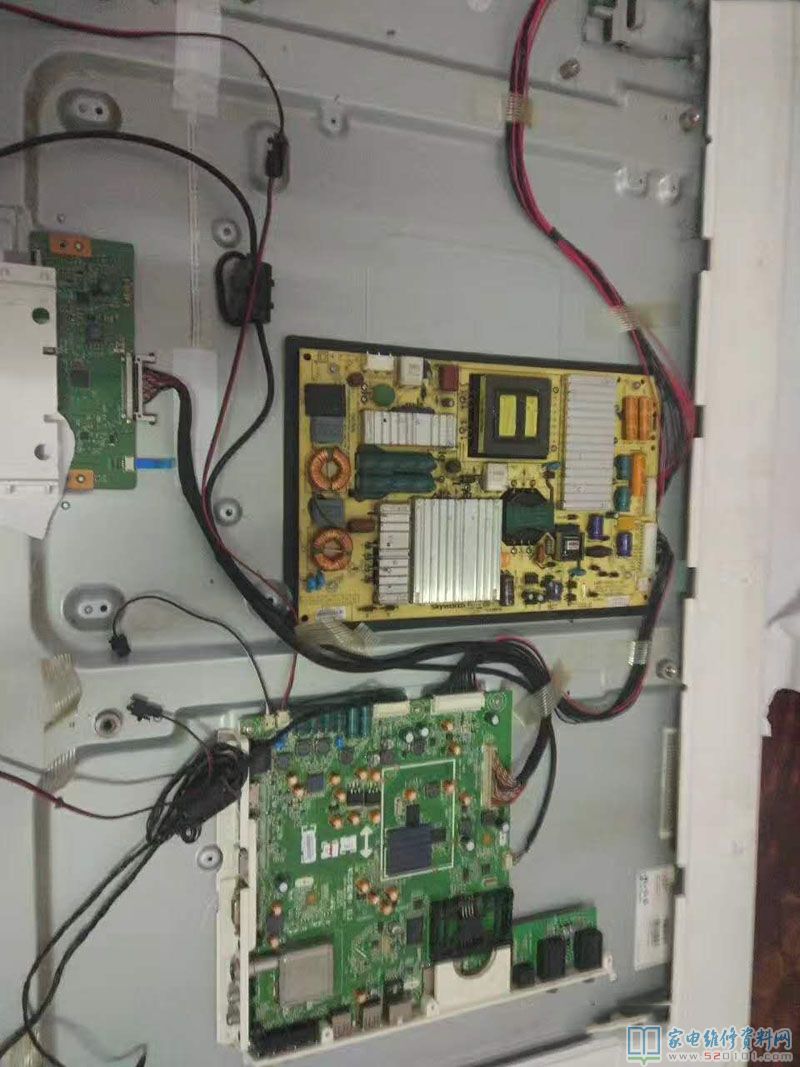

接修一台创维47E750A液晶电视,故障表现为有声有背光无图像,拆开机器检测测屏供电正常,逻辑板vgh电压为0,断开屏右软排时vgh恢复26v,屏能显示图像(但只显示一半)!判断右屏边板vgh有短路现象!拆屏检查右屏边板,发现屏边板严重氧化,清洗板子,发现一滤波电容已短路,从其他废逻辑板取下一vgh滤波电容换上,装机测试,故障排除。这应该是倒装屏的通病。
下图红圈中覆铜板都氧化腐掉了,只能飞一短线。
