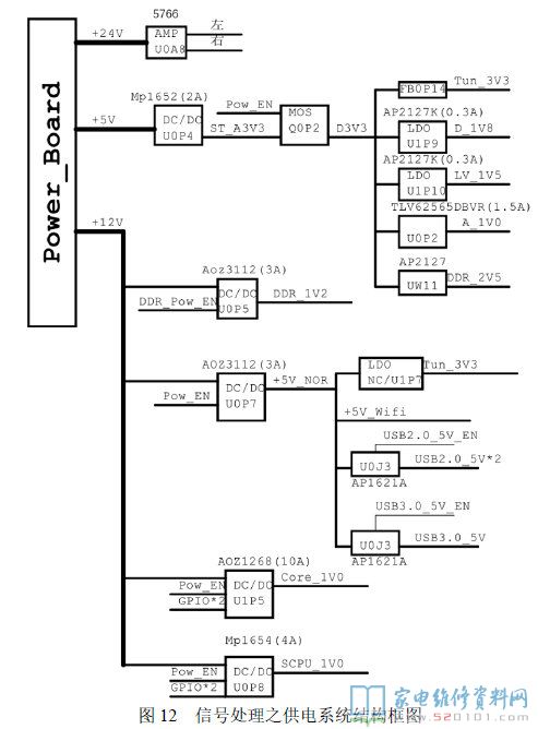

创维9R65机芯信号处理电路之供电系统结构框图如下:
如图12所示,电源板送+5V 供电给主板;+5V 经U0P4,得到ST_A3V3,给CPU 供电; 另外,ST_A3V3 还给背光控制、FLASH 等电路供电;CPU(U22)的供电脚得到供电电压、复 位脚得到复位电压后,外围晶振起振,CPU 开始工作。首先U22 内的主控系统与U0M4 进行通 讯,然后主控制器运行U0M4 内的启动程序(Mboot);在U22 完成初始化后,U22-7-AG7 脚 输出的POWER_EN 开机信号(高电平),经Q0S4、Q0S3 两次倒相后送往电源板(使能电源板);电源板得到PWR-ON/OFF 开机信号后,电源电路开始工作,得到+24V_NOR、+12V_NOR 供电;12V 供电经U1P5 转换为Core_1V0,给U22 提供内核电压,12V 供电经U0P5 转换为 DDR_1V2,给DDR 供电,12V 供电经U0P7 转换为+5V_NOR,给USB、WIFI 等供电;主控系 统对NAND FLASH、EEPROM、DDR4 SDRAM 进行初始化;主控系统与DDR 通讯后,将EMMC 中的主程序装载到DDR 中,并运行主程序;主控系统开始对各类寄存器进行初始化,检测音响 等IIC 总线连接,并对其初始化;主控系统从U0M4 中读取用户程序数据;初始化完成后,系统 处于开机状态。

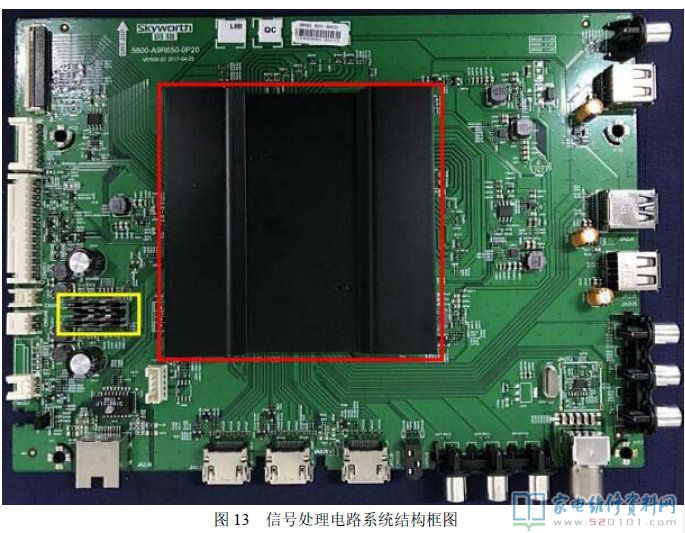

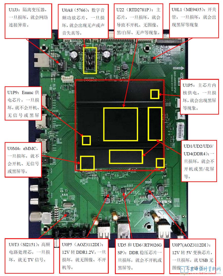

2、机芯实物图
如图13所示,机芯实物图,其中,本机的端口有:1路网络端口,3路HMDI端口,1路同轴 输出端口,1路TV输入端口,1路AV输入端口,1路AV out端口,1路USB 3.0端口,1路调试端口, 3路USB端口。 U22(RTD2871PDA-GR)为主芯片;UD1、UD2、UD3、UD4(H5AN4G6NAFR-UHC) 为DDR4(2400MHZ));UM04(THGBMFG6C1LBAIL)为eMMC 存储芯片(8GB EMMC FLASH 用于存储启动程序及EEPROM 程序储存器)。

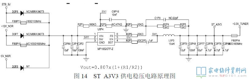

(1) ST_A3V3 供电稳压电路
如图14 电源板送来+5V 供电给主板;,+5V 经U0P4,得到ST_A3V3,给CPU 供电;另外,ST_A3V3 还给背光控制、FLASH 等电路供电。

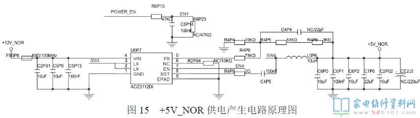

(2) +5V_NOR 供电产生电路
如图15 所示,电源板送来的+12V_NOR 供电经U0P7(AOZ30152DI)稳压,得到+5V_NOR供电,用作不同电路的输入供电。

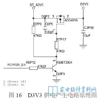

(3) D3V3 供电产生电路
如图16所示,电源板副电源电路送来的ST_5V供电经稳压电路U0P4稳压,得到STB_A3V3供电,STB_A3V3供电经Q0P2(AO3401A)稳压,得到D3V3供电,给U22CPU、eMMC等相关电路工作供电。

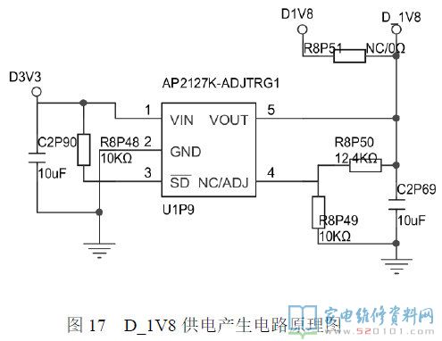

(4) D_1V8供电产生电路
如图17所示,Q0P2(AO3401A)送过来的D3V3经U1P9(AP2127K)稳压,得到D1V8 供电,用做eMMC电路的工作供电。

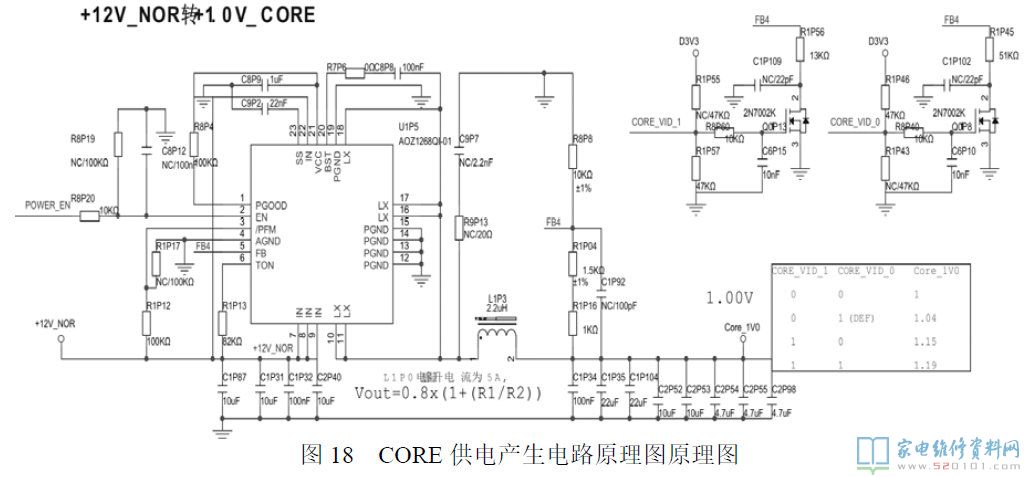

(5) CORE供电产生电路
如图18 所示,在正常开机时,使能控制信号送到U1P5 的○2 脚,使能内部电路,于是12V_NOR 供电经U1P5(AOZ1236QI-01)为核心的DC-DC 变换电路的变换,得到Core_1V0,给主芯片U22 内核电路供电。

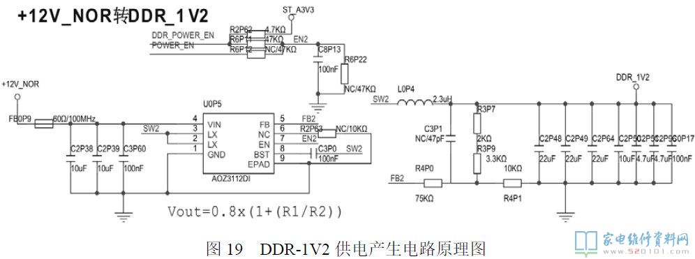

(6) DDR_1V2供电产生电路
如图19 所示,在正常开机时,使能控制信号送到U0P5 的○7 脚,使能内部电路,于是12V_NOR供电经U0P5(AOZ3112DI)为核心的DC-DC 变换电路的变换,得到1.2V,给DDR 的内核电路供电。

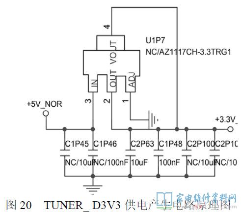

(7) TUNER_ D3V3 供电产生电路
如图20 所示,电源板产生的+12V_NOR 供电,经U0P7,得到+5V_NOR,再经U1P7 稳压,得到TUNER_ D3V3,用作高频电路的工作供电。

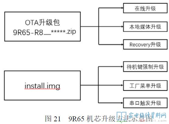

9R65 机芯有主程序和UBOOT 程序两部分程序可进行升级。
9R65 机芯的主程序升级方法有2 大类:OTA 升级包升级(在线升级、本地媒体升级、Recovery升级);install.img 主程序升级(待机键强制升级、工厂菜单升级、串口触发升级),升级框图如图21 所示:

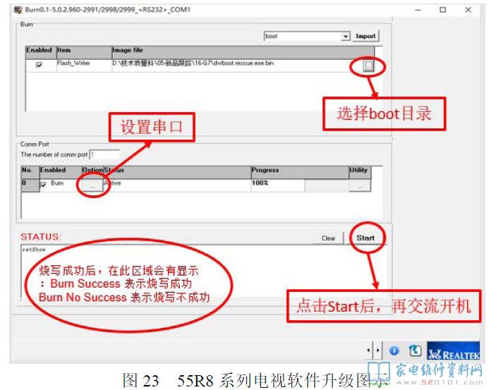

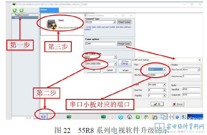

(3)空白EMMC 芯片烧写
空白EMMC 程序芯片,需通过串口工具烧写BOOT,具体烧写步骤及串口设置参数如下:
待BOOT 烧写成功后,将存有Install.img 文件的U 盘插入USB 口,系统会自动升级。
说明:A、如果烧录无法完成,那么请重新进入并单击“Start”再开机;B、如果多次烧录均不成功或烧录完后发现打印信息不正常(最后一行通常显示为“C”),这说明主芯片和DDR或FLASH 间的通讯不正常,那么请检查供电网络,必要时,需重新焊接或更换主芯片、DDR 和FLASH。

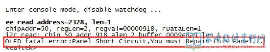

6、9R65 机芯板锁死解锁命令操作
(1) 、Boot 下清除系统死锁命令
eep d 0x00
save
re
(2) 、查看(不带参数即可):eep d
返回1,就是死锁状态,0 表示正常or 解除状态
(3) 、出现如下图红线内所示 ,证明屏体已经锁死,解锁后再次出现,不能再次解锁,屏体已损坏需要维修,屏体锁死时指示灯亮绿灯。

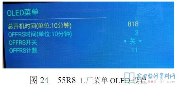

7、工厂菜单OLED 设置
总开机时间:记录此机器总的开机工作时间
OFFRS 时间:屏体连续工作超过4 个小时再去遥控器待机,需要做小的残影补偿修改动作(大概6 分钟,成功做完OFFRS 时间清0,然后再正常待机)。
OFFRS 开关: 开-将OFFRS 时间置为24(也就是240 分钟),关-将OFFRS 时间值置为0,工程师调试用,将OFFRS 设置为开,待机则为恢复残影(需要6-10 分钟)
OFFRS 计数: 残影补偿做的次数
8、故障检修要点图解
