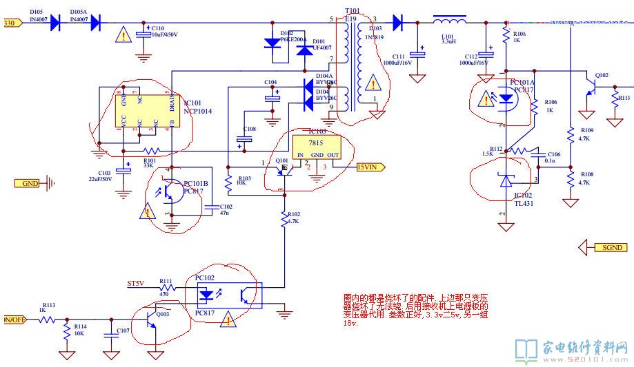

后来,看电路图得知打坏的八脚ic是5v开机电源,型号是ncp1014[ic101],看图后换了打坏的相同型号元件,通电还是没有5v电源。后测是变圧器初级不通。取下变圧器加热磁芯后拆掉线圈记好圈数,这时,初级线细烧坏不能记圈数了。后来想起接收机电源板的电压参数和此电源相同,用它的变压器正好吗,经过代用,5v用3.3v,15v用20v绕组,测试后电压稳定,长时试机不发热。

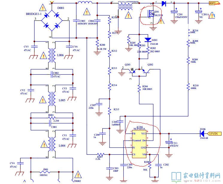

当修好给主板供电的5v电源后,还是不能开机[无12v和24v],测得结果是主板已给了电源板开机电压2.8v,再测pfc电压300v,不正常,测pfc升压管q201,k3528正常,测ic201pfc电源管理ncp1653各脚电压后7脚没有波型输出,此块己坏,原因是供电15v来自ic101即5v一15v部分一。当换过ncp1653后试机,测pfc电压400v,但12v24v还是零v。
12v24v由ic301[npc1207]和q301k3532完成,而且k3532和电阻r302已击穿,坏的原因是次级d302,20200短路引起,保护电路不灵。k3532用k2645代换,R302用3w0。2欧,装好通电,12v24v无输出,再换ic301[npc1207]后12v接的灯泡中于亮了。
