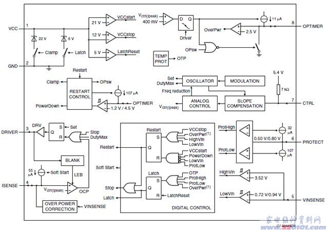

2.1 待机电路部分: NXP TEA1733P
主要特性:
a.待机低功耗功能
b.具有OCP、OLP、OVP、TSD保护

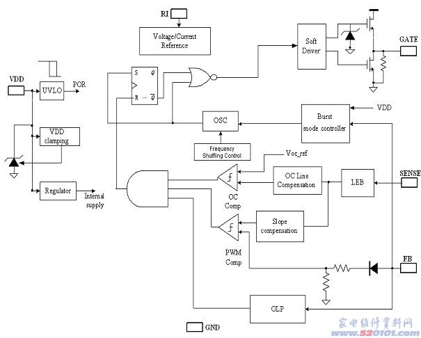

2.2 主电源部分: On-Bright OB2263HAP
主要特性:
a.具有频率抖动,达到软的EMI信号干扰,简化EMI处理
b.外部Burst-Mode 控制以便调高效率及减小待机功耗
c.外部可调节PWM开关频率
d.具有VDD, OVP,OLP,UVLO保护
三、主要芯片介绍:

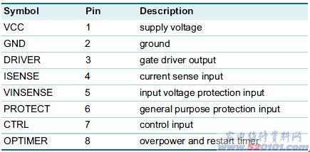

3.1 待机芯片
3.1.1芯片管脚图
3.1.2芯片重要引脚功能及对应工作电压
3.1.3 芯片内部框图
3.2 主电源芯片
3.2.1芯片管脚图
3.2.2 芯片内部框图

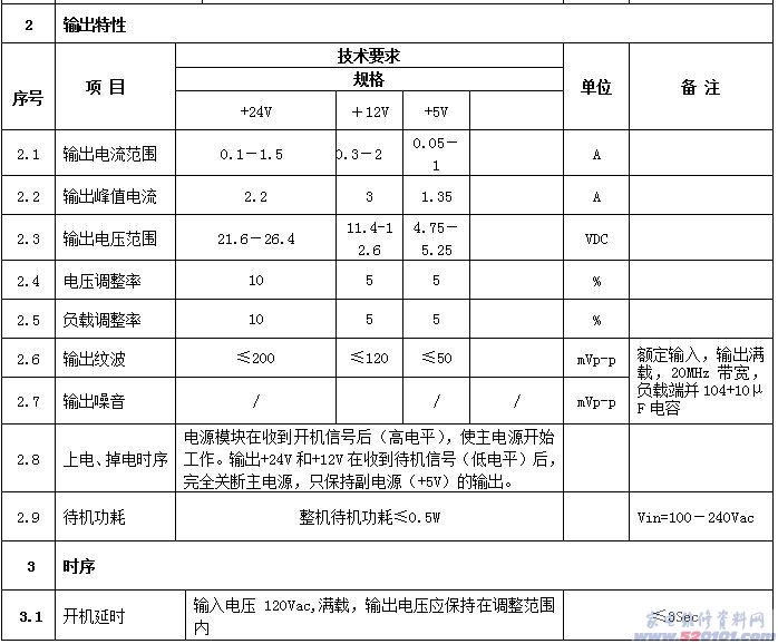

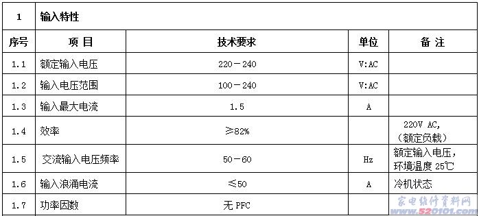

四、产品主要规格
输出总功率 输入电压范围 输出电压 输出电流 稳压精度 输出纹波
65W 100-240V AC +24V 1.5A ±10% ≤200mVp-p
+12V 2A ±5% ≤120mVp-p
+5V 1A ±5% ≤50mVp-p

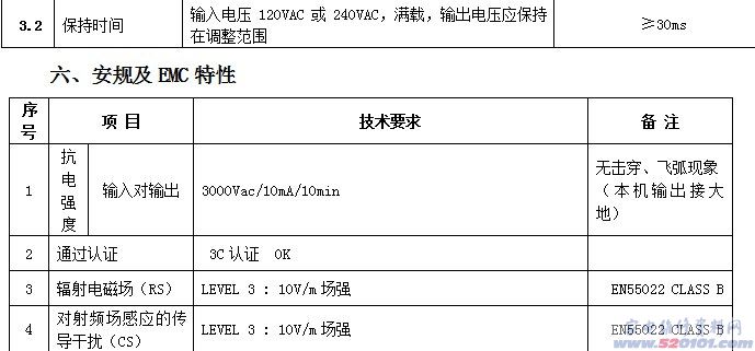

五、电气特性

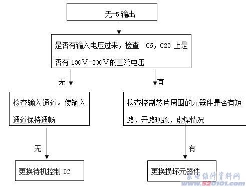

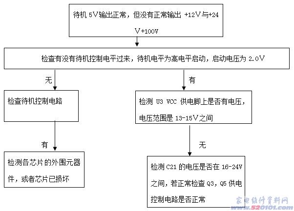

八、产品调试,维修说明
1.修理前先目测,细观察整个不良板有无烧器件,损坏器件、元器件虚漏焊等现象.然后进行如下的几个流程开始检修。
A:有无5V待机输出。
B:有无待机控制电平,待机控制电平需要高于2.5V.
C:有无+12V,+24V输出。
检修流程示意图如下:
A:无+5V输出

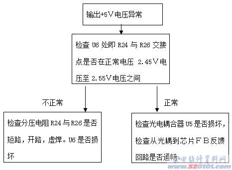

B:输出+5V电压异常。电压异常包括电压偏低与偏高。
C:有正常的输出5V电压,但没有输出+12V与+24V和100V电源
