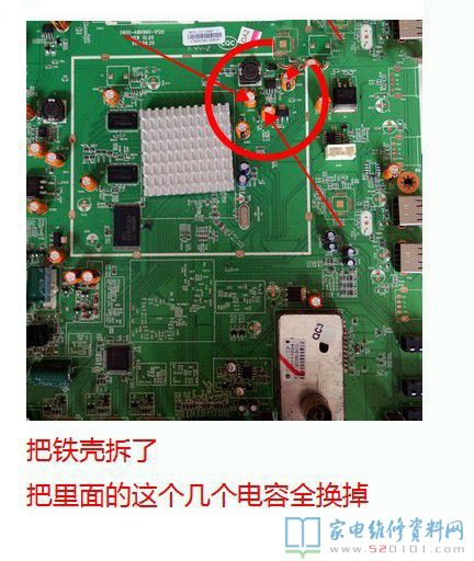

近期接修一创维37K08RD液晶电视,故障现象是开机后绿灯亮,屏幕不亮。等待一会儿自动启动开机黑屏,反复几次后显示正常,冷机情况下此故障现象尤其明显,热机后可以马上开机,检查电源板各电压都正常,网上查到资料这是这款电视的通病,最后查出是铁盒内的电容有几个鼓包导致的,换后开机一切正常。
