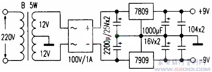

电源用的两节9V的叠层电池,也可以用附图2的稳压电源,两个声道的阻容元件误差要尽可能小。两个MIC的特性要一致,否则会影响降噪性能。运放用NE5532,如果想用两节3.6V的锂电池供电。则将NE5532换成TDA1308,性能也相当不错。由于电路比较简单,可以用万能板做,省去做印板。
