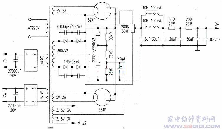

电源
1.高压回路
电源变压器二次侧双360V绕组,每臂用二只耐压1000V 的1N5408硅整流二极管串联作全波整流,在每只二极管上并联一个0.033uF/400V有机薄膜小电容,有防止电网电气杂波干扰的作用,还可确保整流二极管的安全。整流后的脉动直流高压经两只2000uF/250V大型电解电容串联滤波,再分别送入两只5Z4P电子管作二次整流,灯丝加热与功率放大器电子管灯丝加热同步避免高压对电子管的突然冲击,在整流电子管的阴极接有100Ω/15W限流电阻,免受滤波电容浪涌电流对整流二极管的冲击。
2.灯丝供电
前置电压放大级、推动级的灯丝采用交流供电,在中心抽头上接有40V左右的直流电压,使灯丝绕组正于阴极,阴极不能吸收灯丝发射的电子,从而在阴极电阻iRk上无交流电压降,亦能使(Rg)上的交流电压降互相抵消,从而消除灯丝供电电路引起的交流声。
灯丝采用交流供电,音色鲜活,低频强劲更有弹性。而直流供电产生一些石质,使音质变硬。直热式300B功率管阴极(灯丝)是一个等电位体,用交流加热时容易产生细微的交流声,让人感到很不舒服。为此,功率放大管仍采用直流供电。整流电路采用15A的大桥堆,为灯丝电流的10倍,滤波电容为27000uF/20V摩罗利电解,在灯丝两端用电阻接成平衡桥路,使通过分布电容耦合经Rg回路的电流值平衡。

1.变压器
电源变压器、输出变压器都是从四川广汉凯立电器厂订购的。该牛铁心截面35mmx67mm,二次侧高压绕组为双320V、360V、400V/0.4A一组,40V/0.2A一组,灯丝绕组5V/3A两组,3.15V-3.15V/3A一组,重量达6.5kg.
输出变压器型号为KSC50A,采用日本进口H10高硅冲片,高纯度无氧铜线、分层、分段按高保真设计精心绕制,初级阻抗3.5kΩ,次级抽头有4Ω、8Ω.
扼流圈选用上无二七厂ZL-10-40型,10H100mA,两只并联使用.
