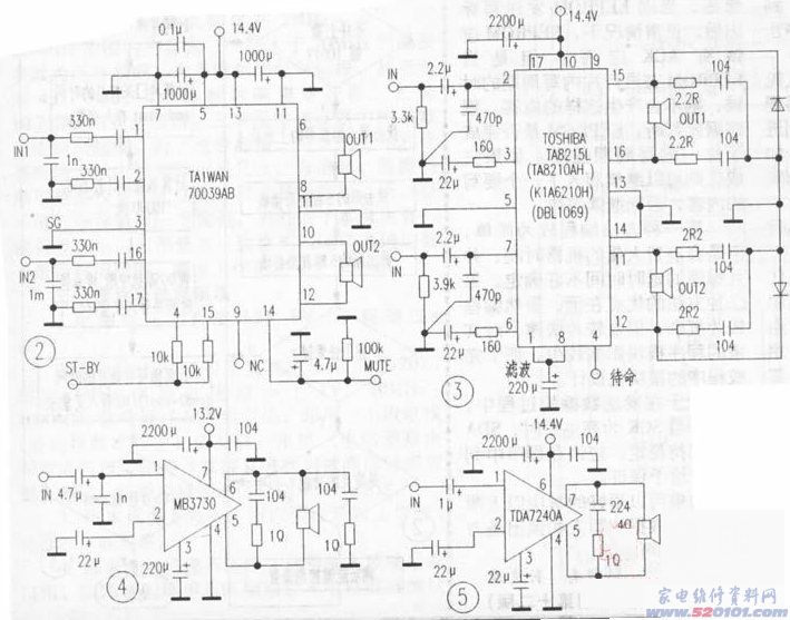

图1是日本先锋公司汽车音响专用功放IC PAL006A(实测机型DEH-P3300),该IC采用MOSFET输出级,25脚单边双列锯齿型封装,内含4组BTL功放,最大功率50W×4。图2是阿尔派公司(ALPINE)为福特汽车制造的Ford XLIF-18C870-ED收放机的功放级。IC为PHILIPS 70039AB型,17脚单边双列直插式封装,内含2组BTL电路。在日本歌乐公司的clarion Addzesl收放机中也有使用。
2.广泛使用的TA8210AH-TA8215L系列BTL立体声IC
如图3,其中TA8210AH为17脚单边双列锯齿形封装,TA8215L为17脚单列直插式。
3.单声道BTL专用IC
MB3730(单列7脚直插式)在丰田面包车及一松下收放机内常有应用,图4实测机型为TOYOTA1806。
4.其他BTL专用IC(见图5-图7)

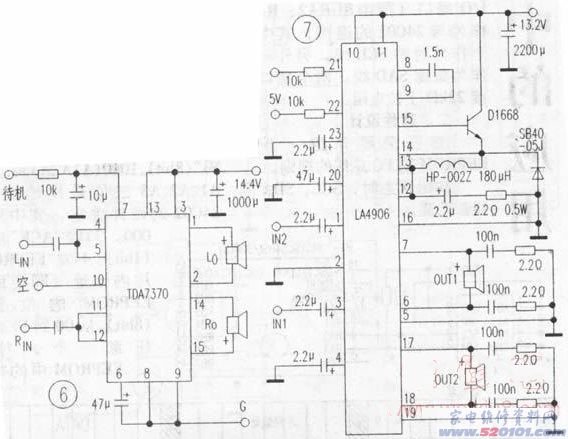

有些品牌的专用4声道BTL功放Ic(例如图1的PAL006A,还有类似的PAL005A)同市面的流通品TDA7382基本相同,可互换。另外新型车用音响的高密度装配工艺(例如图2“Furd”福特机XLIF的主电路板是采用厚度为1.8mm的双面双夹层即“四面敷铜板”),这就使得维修时对线路的跟进更困难。希望本文对读者有所启发,由于大部分原理图是根据实物测绘昕得,错漏之处希望指正。
