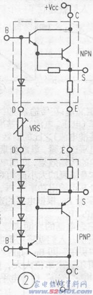

采用SAP15的功率放大器有以下优点:首先,末级晶体管和温度补偿一体化,在使用中,无论是刚开机,还是随着功率输出的大起大落,SAP15都会快速地、准确地进行温度补偿,始终保持末级功率放大器偏置电流的稳定;其次,它使得功放偏置电流调整变得更简单,更容易。一般晶体管调整偏流以后,还须工作一段时间,以确定热稳定以后偏置电流的变化情况,再进行修正,使用中也需要预热。采用SAP15N/P的功率放大器,短时间就可进人工作状态,一次调好静态电流以后就不用再动了。在使用时,也无须再预热,偏置电流十分稳定;另外,使用SAP15可以节省不算便宜的中功率推动晶体管,节省四只末级晶体管发射极大功率电阻以及偏置电流调节晶体管。它的价格与市面上同等功率晶体管的价格相差不多,即有很高的性价比;同时,几种元件组合在一起,给放大器的安装也带来了方便。综上所述,采用快速热反应的三肯对管SAP15N/SAP15P可以很容易地组装、调试出高品质的音响功率放大器,放大器有偏置电流稳定,小静态电流下低失真、省电、低温、长寿耐用的特点,而且有很好的线性表现。

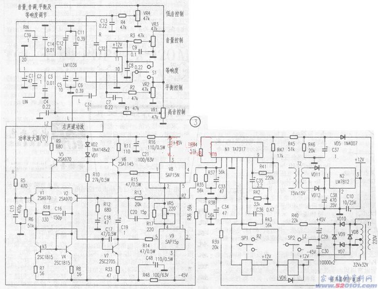

图3是功率放大器的电气原理图。前级配以音量、音调、左右平衡调节电路,末级配以扬声器保护电路。为此设计的线路板还包括前后级电源部分。前后级一体化对于音响爱好者来说使用十分方便。
音调、音量、平衡调节采用美国LM1036直流电压控制的双声道集成电路。它有宽范围单电源、信噪比高的特点,只需用单联电位器则可实现双声道的同步控制。LM1036的第17脚提稳压给电位器用于直流控制,因此调节中不会引入噪声。LM1036高低音控制范围宽,±15dB;并具有等响度功能,可以在小音量时补偿高、低音听感上的不足。
扬声器保护采用日本东芝公司生产的扬声器保护专用集成电路TA7317。TA7317具有外围电路简洁、保护功能完善、左右中点电压分别检测、检洲电压对称、继电器驱动电流较大(130mA)等特点。集成电路采用双电源供电,特别适合OCL功率放大器中使用。电路中TA7317的②、③端分别检测左右声道的中点直流电位;R41和c35接⑧端实现开机延时,防止开机噪声;二极管VD5及其阻容元件接至①端,实现电源电压的异常检测,并实现关机静噪;⑥端是继电器驱动输出端,该端为低电平时,继电器吸合。TA7317由R39、R40降压后提供电源;继电器驱动电源由三端稳压器LM7812提供,同时,LM7812也给前级的LM1036供电。采用两只通过质量认证的单刀双掷继电器,10A触点,Dc/12v线圈电压,吸合电流30mA。
本功放采用日本东芝产2SA970低噪声高放大倍数晶体管做前置放大,东芝音响对管2SA1145/2sc2705做推动管。功放的调节十分简单,通电前,调节220欧电位器阻值将静态电流调到最小;选择SAP15N的①、②脚的接法:①、②脚开路时,静态电流较大,如果觉得对于乙类偏置而言静态电流偏高,可将SAP15N的①、②脚短接(即短路一只温度补偿二极管)。通电后,再调节电位器,每声道静态电流30mA即可。该功放每声道不失真输出功率100w,增高或降低电源电压可调节输出功率。正常情况下,装调完毕,通电加信号即可获得纯正的音质。功放大动态时应付自如,小信号则咝咝如扣,音色十分和谐悦耳,更可喜的是试听一个半小时以后散热器只有很小的温升。
