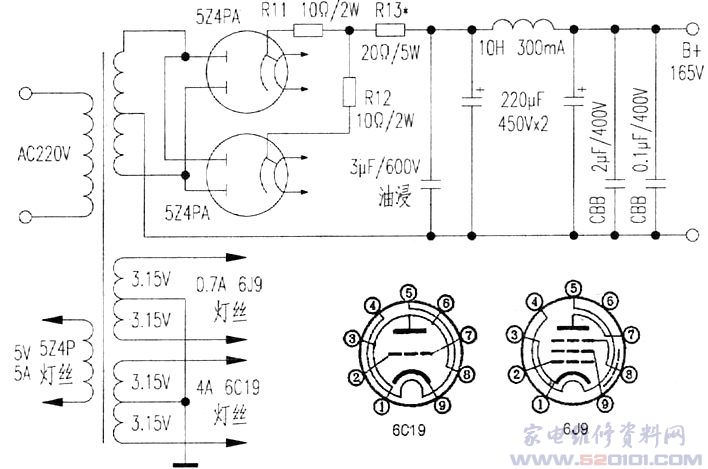

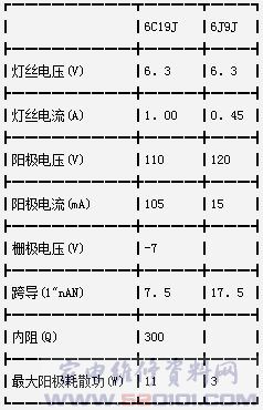

由于6C19的栅负压比较高,要求推动电压较高,笔者在考虑电路时,从某杂志的文章受到启发,该文介绍用早期电子管收音机的中放管6K4推300B,效果出奇的好。在发烧圈中早有五极管推三极管能够优势互补的说法,于是笔者采用跨导较高、屏耗较大、阳极电流较大的五极管6J9推6C19,电路见图1。6J9的国外型号5842,是推300B的经典管子。6J9和6C19的基本参数见附表,管脚排列见图2。

1.电源变压器 虽然6C19是一只廉价管,元件的选择和制作工艺却不能马虎。本机电源变压器的容量要大于180W,高压160V绕组的电流容量要大于300mA.灯丝绕组分为3组,第一组6.3V供4只6C19J,电流容量大于4A,第二组6.3V供2只6J9J,电流容量大于0.7A,第三组5V供4只5Z4PA,电流容量大于5A。

3.整流电路 由于4只6C19所需电流较大,故采用两只5Z4PA并联整流,R11、R12是均流电阻。滤波电路采用电解电容、油浸电容、CBB薄膜电容多只并联,有利于提高响应速度。两只扼流圈组成的CLCLC两级π型滤波,使供给6J9电压放大级的电流更加纯净平滑。

1)加电之前,在输出变压器次级接上8Ω5W电阻作为假负载。加电之后,各级电压应该基本符合要求,此时方可进行下一步酌调整。2)电源部分的调整。在整个电路带负载,工作基本正常的情况下,测量B+电压,应在165V左右,如偏离太大可调整R13 20Ω5W电阻。3)6C19阴极电阻R10的调整。根据40V(阴极电压)÷220Ω(阴极电阻)=0.18A,0.18A÷2×(160V-40V)=10.9W,没有超过6C19的屏耗1 1W。如果电压有偏差,可以调整R10解决,总之要基本满足上述条件。R8、R9为防振电阻。4)负反馈电阻R14的调整。先断开R14,在整机调整完成,接上音源试听正常时,再接上R14,如果声音变小,说明负反馈正确。如果声音变大或者出现啸叫自激,说明负反馈接反,将负反馈线圈接线掉换即可。然后将R14用200kΩ电位器代替,边听音乐边调整电位器,自己认为失真最小时,换上相同阻值的电阻。
