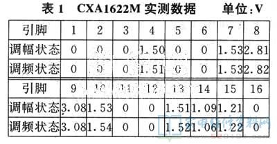

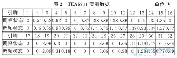

TEA5711T与CXA1622M的芯片实测数据如表1、表2所示。所有数据均用TSG-890B型语言数字万用表测得。表1 CXA1622M实测数据 单位:V

1.完全无声首先检查电源开关K1是否打开,,接触是否良好,电池有无失效。正常电池电压应为3V,当电池电压低于2.1V时电路就不能正常工作,须更换新电池。若电池、弹簧、簧片、引线都正常,供电没有问题,则再检查TEA5711T的25、⑨脚应有3V左右的工作电压,否则应重点看开关K1有无接触不良,L1有无虚焊。如果电池发热,或将电流表串联在K1上测量整机静态电流大于10mA,说明机内有短路、漏电处,常见的是电容c24漏电,或线路板因电池漏液造成绝缘不良。以上元件都正常的话,应检查两片集成电路是否被击穿短路。
检查供电正常后,手拿改锥的金属部分触碰cXA1622M的①、16脚,耳机中应有“喀喀”干扰声。如果没有声音,应检查音量电位器和耳机插座EPJ有无接触不良;c19、c21电容以及扬声器SP和耳机是否损坏;最后考虑CXA1622M是否损坏。

首先测量TEA5711T的各引脚电压是否正常,四连可变电容器有无碰片。
调频波段不能收音.应检查c0、c1、c2、L2有无虚焊;D1有无短路;cF1~cF3是否失效;c8、L3等组成的调谐回路和L4、C81等组成的本振回路是否失谐或元件不良;转换开关K2是否接触不良。最后,检查集成块有无问题。
调幅波段收不到台,应检查AM RF天线输入回路、AMOSC本振回路和T1、T2中频调谐回路元件有无不良,回路有无失谐。最后.检查集成块有无问题。
