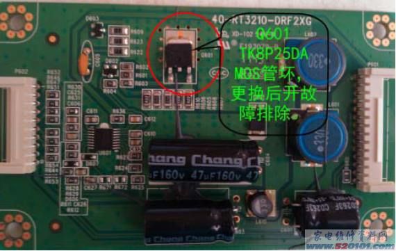

故障:灯亮不开机
维修分析:机器网点拉会维修说是不开机,接电源按遥控开机指示灯闪,有开机过程但是背光不亮,开后盖测电压24V没有输出但是数字板有开机信号到电源板,以后电源坏坏了,拆下单独维修,测试电源单输出正常,于是测接背光的24V供电脚与地电路了,可以判断是LED背光驱动板坏了,检查LED背光驱动板测得Q601 MOS管击穿,更换后开机故障排除。
