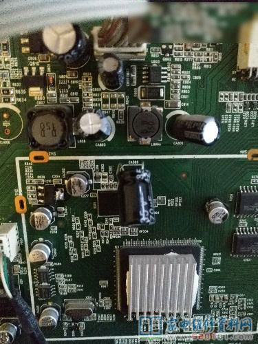

接修一台TCL 46E9FBE液晶电视,故障表现为反复自动开关机,可以开机也能听到开机音乐但是没有屏幕过一会又自动开关机,测了一下主板上面的1.8伏电压,开机的时候1.8v,工作的时候慢慢降到1.74V,后面代换1.8V滤波电容后正常。
