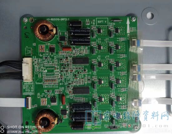

接修一台TCL L46E5500A-3D
液晶电视,故障表现为
背光不间歇闪动,灰屏。首先查恒流板40-RD5010-DRF2LG供电24V稳定ON/OFF 2.7V ADJ0.5V,属于正常范围。背光虽然闪动,能够亮起估计背光灯的问题不大,主板可以开关机也基本可以排除嫌疑,怀疑恒流板有问题。这时候想到另一个问题,即使恒流板不良也会出字符,那么无图像无字符就是逻辑板13GAOC_SQ60VLMB3C2LV0.1或者屏幕的问题了。测LVDS上屏电压12v正常,拔掉屏线开机背光居然不亮了。这时候观察到恒流板到逻辑板有一条排线,到此恍然大悟,可能是逻辑板出现问题导致恒流板工作异常而使背光闪动。
检查逻辑板,保险F1完好,量贴片电阻有短路现象,将怀疑的电容用热风枪吹下来逐个测量,最后发现C025短路。将电路恢复,开机屏幕不再闪动,图像出现。第一次遇到这样的故障,故此走了一点弯路。
