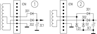

测量电源板上的滤波电容3C1(220μF/50V)两端电压约为3V左右,但测3D1、3D2两个整流管正极之间有9V的交流电压,说明整流电路不正常。由于该组电源采用全波整流方式如图1所示,分析认为整流不良的原因是该组电源的变压器次级接地端开路,使全波整流电路失去回路而不能实现正常整流。
检修中发现该机的电源变压器已被更换过,所换变压器的次级绕组均为单绕组,原机变压器则有一组为双绕组。电源板上的变压器次级电源插座1CN1的接地端已被空置不用。显然这是前修者的疏忽,在用别的变压器代换原机变压器后,没有对相应的整流电路进行适当和必要的改动,致使音频放大电路供电不正常。笔者分析后认为:只要将原机的全波整流改为桥式整流即可恢复正常整流。如图2所示,在3D1、3D2正极与地之间分别接入一只1N4001,即图2中的D1、D2,这样就组成桥式整流方式了。改后测3C1两端电压上升为11V左右,伴音失真且声小故障彻底消失。
