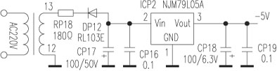

厦新768H型超级VCD机,只有待机指示亮,各项操作毫无反应。
2007-05-29
作者:
1766
打开后盖,检查发现给解码板供电的-5V电压已经变成-15V,测量ICP2(79L05)已损坏。更换三端稳压器后故障依旧,测量电源已经正常,检查是解码板损坏。分析故障原因是因为该机使用的三端稳压器79L05功率过小,如果市电电压略有波动,极易损坏。
因此提醒各位朋友,该机一定要把79L05更换成功率略大的7905,否则79L05一旦损坏必然殃及解码板,造成不必要的损失。
