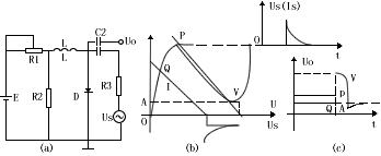

![]() 图一、隧道二极管的伏安特性 |
| 图一(b)是常用的隧道二极管脉冲电路,若选取R、E的不同数值,可作三种具有代表性的直流负载线: 负载线Ⅰ图一(a)与伏安特性交于低压正阻区a点,它是稳定点,用于构成单稳电路。 负载线Ⅱ与伏安特性相交于负阻区的b点,它是不稳定点,用于构成多谐振荡电路。 负载线Ⅲ与伏安特性交于C、D、E三点,C、E为稳定点,D为不稳定点,用于构成双稳电路,因此,选取不同的静态工作点负载线,就可获得不同类型的脉冲电路。 |
| 二、隧道二极管单稳态电路 |
![]() 图2、隧道二极管单稳态电路 |
| 图2(a)是单稳态是路,若调节电位器R1,使由R1//R2及R2E/(R1+R2)作出的负载线I处于低压正阻区内,其静态工作点Q是稳定点(图2(b),这时若无触发脉冲作用,电路处于稳定状态。但在触发脉冲us作用下,负载线从I移至II,由于隧道不能停留在负阻区,及电感不允许电流突变,所以当电流I增至峰点电流时,就发生如下的恒流跃变: |
| 各点变化的电压组成的输出波形如图2(C)所示,脉冲宽度为: ts=(L/RΣ)In[(ET-IvRΣ)/(ET-IpRΣ)](适用于工作在特性曲线低压段) 式中:RΣ=RT+R1//R2,RT=Up/Ip ET=E[R2/(R1+R2) L≈UFts/2(Ip-Iv) 脉冲前沿:tr≈Cs[(Uv-UA)/Iv] Cs为隧道二极管的结电容和分布电容, |

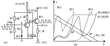

| 国产的隧道二极管全都是锗材料做成的,其峰值电压约为0.25伏左右,若这种锗的遂道二极管要与硅晶体管并联使用时,则遂道二极管BG2要串接反向二极管BG1(同了图5(a),反向二极管是一种变种的隧道二极管,其峰点电流特别小,正向特性与普通二极管相似,但反向电压作用时,电流急剧增加,温度特性十分稳定。 |
![]() 图5、隧道二极管整形电路 |
| 从图5(b)可见,反向二极管与隧道二极管串接后,其组合特性:在电压较低时由反向二极管决定:在电压较高时,与硅晶体管的正向特性类似,两者之间又存在负阻区,若按图5(b)设置静态点Q1,当A为低平电平时,B为高电平(0.8伏),BG3导通,集电极电压Uc3=3伏。BG4的射极输出端Uo为零伏低电平,当A点为负电平Um时,负载线向左转移,很快地进入另一稳定点Q3。UQ3低于BG3的载止电压,故BG3载止,输出,输出Uo为高电平,约18伏左右。一旦当A点回到零平时,负载线回到右边,工作点从Q3→P→F→Q1点,输出Uo又迅速回到零电平,由于隧道二极管的变化速度特别快,所以输出脉冲的前后沿很陡。晶体管示波器常用隧道二极管]作整形电路。 |
