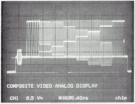

一个常见的复杂模拟信号的实例就是全电视信号。此信号由多种不同频率,不同幅度的分量构成,既包括脉冲,也包括正弦波,于加上为表示彩色信息而进行了相移的另外的正弦波。对于这样的情况,模拟示波厌的DSO都有其自己特别的优点,各自都能对信号的不同部分进行最佳节观察。[Page]
例如,模拟示波器具有限的分辩率和每秒钟很高的扫描次数,它能显示出波形在时间止的颁波形扫描上的这度变化正比于信号在某一特定持续的时间,这就很好的显示出彩色调制的情况。由于示波器具有很高的波形更新速率(第秒钟的扫描次数很高),所以它能立即显示出对系统进行调整的效果。

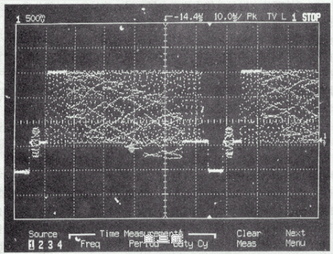

使用DSO时,由于其采样点数有限以及没有亮度的变化,使得很多波形细节信息无法显示出来,虽然有些DSO可能具有两上或多个亮度层次,但这只是相对意义上的区别,再加上示波器有限的显示分辨率,使它仍然不能重现模拟显示的效果。
图38给出了使用模拟示波器显示全电视信号的情况。请注意其中丰富的波形细节和亮度变化的情况。图39给出的是在DSO的典型光栅扫描CRT上显示相同信号的情况。

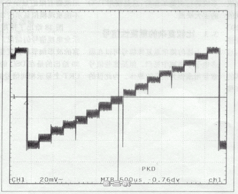

如果重复性的浅薄形中还包含着宽度很窄的尖峰或毛刺,那么使用模拟示波器观察整个波形式是不可能看到这些类峰或毛刺的。而当DSO时,使用峰值检测就可以所这些尖峰显示出来(见图40)。

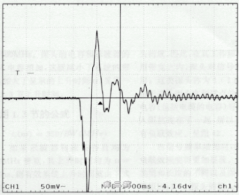

如果某一个事件只发生一次,那么模拟示波器通常是不能应付的。而这正是DSO展示其强大能力的时机,DSO能够捕捉这种罕见的一次性事件,并且按照你的的希望长时间地将它显示出来。
这种罕见的事件甚至可能是干扰的结果,通过用干扰本身来触发,DSO具有显示预触发信息的能力,包括显示干扰的原因。
图41显示的是当电缆一端的开路接在桌面上弹起时电缆的微音效应波形,图中触发时刻用Δ符号来表示,这个符号左边的波形信息就是预触发信息。[Page]
只有使用DSO才能捕捉到这种突起见的信号
