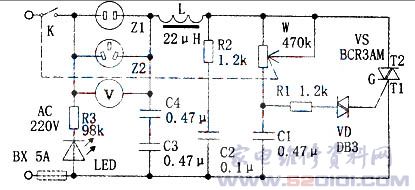

一、电路工作原理
双向可控硅具有正、反两方向均能控制导通的特点。从图中原理得知,在电源电压通过L、W向C1充电,电容C1上的电压极性是上正下负,因而这个电压达到双向触发二极管VD的导通电压时,C1经过R1、VD,向双向可控硅VS的控制极放电,使VS触发导通,使负载得到一定高、低的电平。在电源电压进入负半周时,VS关断,C1又开始充电重复上述过程。在电路中调节W电位器的电阻值,可以改变W和C1的时间常数,因此获得改变脉冲出现的时间,相应地改变了双向可控硅的导通角,从而达到所需要控制的目的,起到电子调节功能的作用。电路中由C3、L组成抑制干扰电路,为防止谐振波向外干扰。R2、C2是可控硅的保护电路元件。
R3为限流电阻。LED为发光二极管。

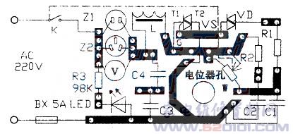

BX是保险管、工作电流3 A,VS选用BCR3AM/600V的双向可控硅,VD用双向触发二极管、型号为DB3,或用NPN型硅三极管的c、e极串联,b极悬空,替代触发二极管即可。电容器选用耐压630 V为宜,容量选择按图标为准,电感L用(φ1mm独股铜质导线,在(1)10 mm长约30 mm的中波天线磁棒上密绕15~20匝即可。Zl、Z2是专给电烙铁插头之用。V电压表要求指针刻度选用O~300 V型号,最好是85L17系列。其他均按图中的标注电阻值、电容值为准。安装电路印制板见图2所示。
图3(略)为装配完好的实物图。可选用86型的明装接线盒做面板盖,在盒面板上和两侧分别开孔固定旋钮、保险丝管、电源指示灯、插座、电压表等。也可采用有机玻璃制作明装盒。在盒侧面嵌装一个二眼和三眼插座,微型电压表U1、电位器W、保险管座BX、发光二极管等应装在面板盖之上。如果选用双向可控硅VS是大功率还要加散热片,可扩大使用范围,比如:大功率电烙铁、电饭煲、电吹风、马达调速、电炊用具等。此法非常实用!读者不妨制作一试,一装即成。
