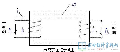

隔离变压器示意图中,当一次侧绕组上加上电压Ú1时,流过电流Í1,在铁芯中就产生交变磁通Ø1,这些磁通称为主磁通,在它作用下,两侧绕组分别感应电势É1,É2,感应电势公式为:E=4.44fNØm。式中:E--感应电势有效值 f--频率 N--匝数 Øm--主磁通最大值。
