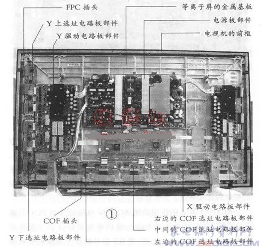

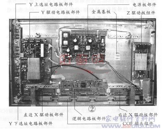

等离子显示屏部件相当于传统电视的显像管。但与普通电视机的显像管有许多本质的不同。如它不需要电子束对荧光粉的轰击,不需要高达几万伏的阳极高压,也不需要行场偏转线圈来对电子束的轨迹定位。没有了电子枪,等离子显示屏可以做得很薄,重量也很轻。图1为三星V2等离子屏,图2为LG公司的等离子屏。从图1、图2可以看出,等离子屏和显像管(cRT)是截然不同的两种显示器件。
等离子屏是由一个个等离子管排列而成的PDP玻屏、金属基板和电子线路板部件组成。
电源板是等离子屏里最重要的部件之一,其主要作用是给整个等离子电视机提供电源,不但提供给等离子屏,也提供给和等离子屏相配套的各种小信号处理板。
Y驱动电路板部件也是很重要的部件,主要承担等离子屏在水平方向上的扫描驱动,是等离子电视的主要“耗电大户”。一台等离子电视机的额定功耗有60%~70%是消耗在Y驱动电路板部件上。由于Y驱动电路板工作在大功率、高压状态,所以实际维修中,其故障率是比较高的。Y驱动电路板部件的另一个作用就是在逻辑板的时序控制下,对屏进行驱动,所以Y驱动电路板损坏,一般会导致黑屏(等离子屏不发亮)、花屏(图像杂乱无章)、烧坏Y选址电路等。
x驱动板也是等离子屏里耗电多的部件,实际维修中也发现有一定比例的损坏。x驱动板损坏的故障现象一般为屏暗、黑屏或花屏(有色斑)。x驱动板也有自己的工作时序,必须在逻辑板的时序控制下工作。当x驱动电路板和Y驱动电路板的工作时序不对或逻辑板送过来的工作时序不对时,等离子屏往往会出现图像显示方面的故障。
必须指出的是,目前有的部件板,因厂家不同而命名也有不同。比如,三星公司等离子屏的x驱动板,在LG公司生产的等离子屏里面就叫做z板。

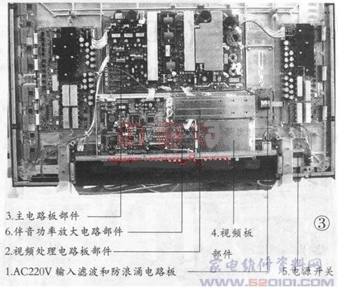

等离子屏一般只能接受LVDS格式的信号。在等离子电视机里,必须把所有的信号都转换为LVDS信号,等离子屏才能显示图像。等离子彩电与传统的彩电一样,需要射频信号解调、模数转换、音频处理、音频功放、系统控制等电路,只是没有显像管的行场扫描电路。图3是国产厦华PS42D8型等离子电视的整机内部实物图。
图3中1和5的作用是把AC220V电压输入到PDP电源板和控制220V的电压是否输入到PDP电源板;4的主要作用是对射频电视信号进行处理,将RF信号转换为视频和音频信号,通过金手指插座输入到视频处理板2;2负责把视频信号和其他的AV信号进行切换控制,并将选中的信号送到主板3进行处理;主板上面有许多大型集成电路,分别进行模拟和数字、逐行和隔行的转换以及图像的一系列处理,最后把主图像处理BGA器件PWl81输出的1024×768的TFT信号转换为LVDS信号,输出给PDP屏的逻辑电路板,由PDP屏自带的逻辑电路板部件负责对LVDS信号进行处理,最终驱动PDp屏显示出图像来;6是伴音功率放大电路,主要作用就是把主板输出的音频信号进行放大,并推动喇叭发出声音。
