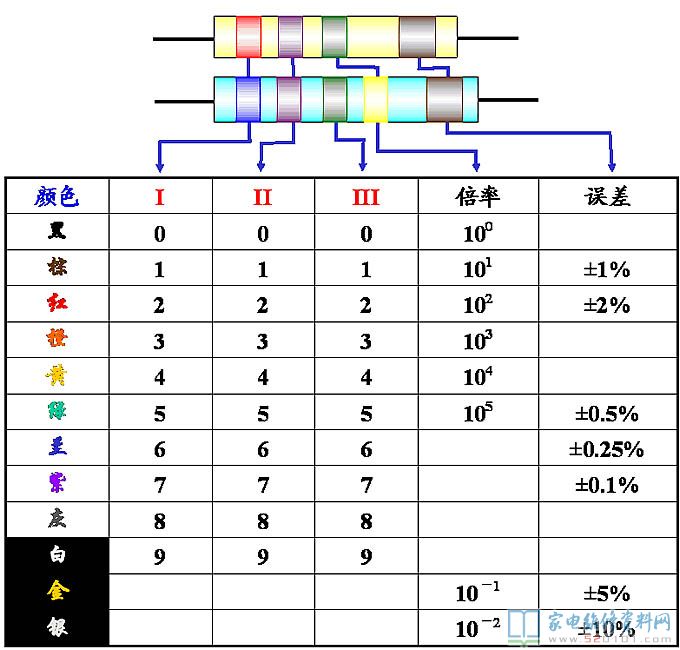

色环电阻标识读数方法(图)
2020-04-11
作者:佚名
4750
识别方法如下图所示,四环电阻读取时金(银)色环放置右端,依次序从左向右读取;五色环电阻读取时色环密集一方放置左端,右端误差环一般为棕、红色,依次序从左向右读取。
