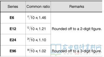

例子:
例如 5.1
5.1x0.1=0.51欧 5.1x1=5.1欧 5.1x10=51欧 5.1x100=510欧 5.1x1k=5.1k欧 5.1x10k=51k欧 5.1x100k=510k欧 5.1x1M=5.1M欧
标准阻值是根据下图所示的公式而得出的。
