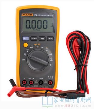

数字万用表可用来测量直流和交流电压、直流和交流电流、电阻、电容、电感、频率、电池、二极管、三极管hFE及连续性测试,并具有自动断电功能,整机电路设计以大规模集成电路双积分A/D转换器为核心,并配以全过程过载保护电路,使之成为一台性能优越的工具仪表,是实验室、工厂、学校及电子爱好者的必备首选。
