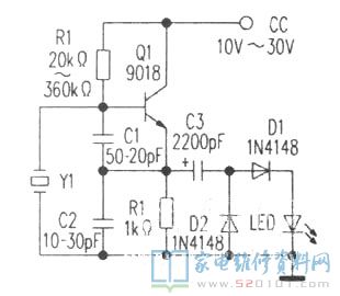

鉴于实际应用中我们需要知道晶振的好坏,具体可以用以下几种方法:
(1)、采用上图的小电路测试
此电路只用简单的几个元件制作而成,可用于测量在10kHz~100MHz范围内的晶振。电路中的Q1和所接阻容元件构成多频振荡器,经C3、D1、D2进行检波后,可在LED上得到上正下负的电压,驱动LED发光。若晶振已坏,LED则不亮(制作中晶振的两条引出线不能相距过近,否则振荡幅度大大减小导致发光管不亮)。

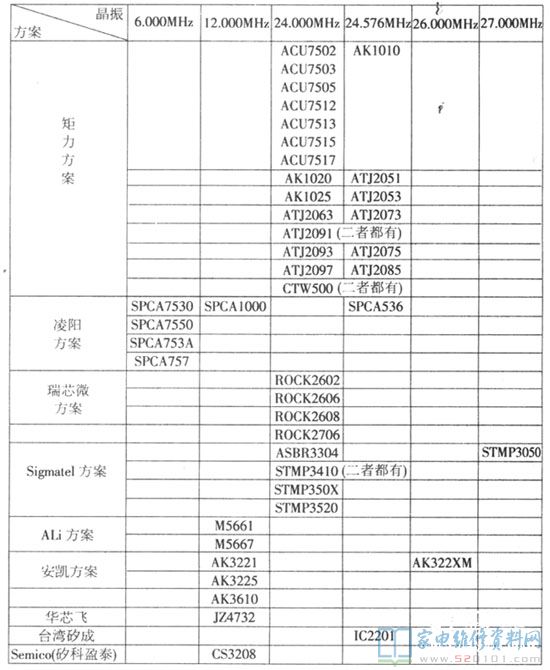

笔者整理的MP3不同方案所采用的晶振型号,见附表。
U盘用的多为6MHz(居多)、12MHz和24MHz,其中12MHz的最多。如:IC114使用12.000MHz;CBM2090使用12.000MHz;AU9380使用12.000MHz等等。
