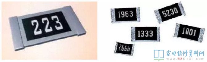

二、贴片(SMD)电阻:
1、外观及阻值的标识 :片式电阻器一般为表面黑色,底面及两边为白色,一般在外表面标出阻值大小; 有两种形式:
三号码DDM±5%
四号码DDDM±1%
1)三号码DDM:(误差5%)
用三位数字表示阻值的大小;三位数的前两位是有效数字,第三位是有效数字后面0的个数;
范例 :
562=5 600欧,即5.6k欧;
2)四号码DDDM:(误差1%)
用四位数字表示阻值的大小;三位数的前三位是有效数字,第四位是有效数字后面0的个数;
范例 :
5602=56 000 欧,即56k 欧;

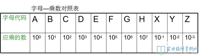

3)数字字母组合代码贴片电阻
高精密电阻,黑色片式封装,底面及两边为白色,在上表面标出代码; 代码由两位数字一位字母组成:DD M
前两位数字是代表有效数值的代码,后一位字母是有效数值后应乘的数;
基本单位是 欧姆

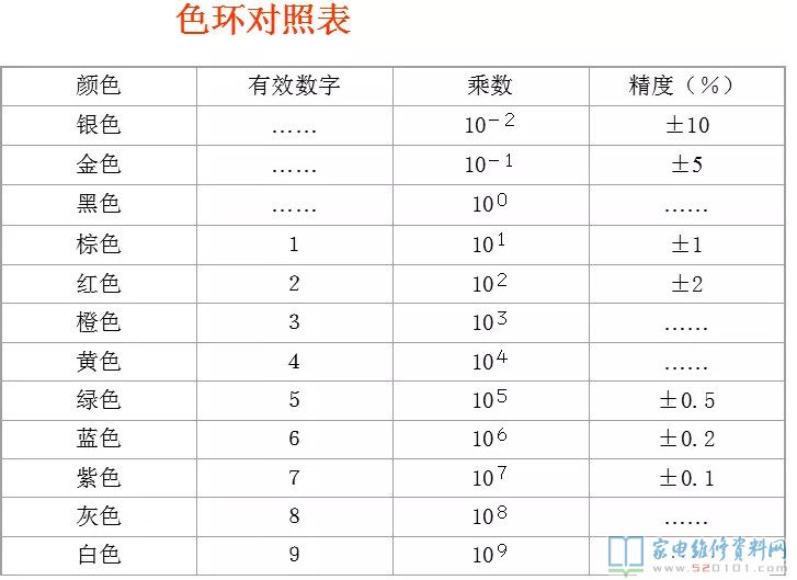

色环:色环电阻有3、4、5环分别代表不同的阻值;
数字与字母标志:有数字与字母标记的电阻代表精密电阻,如SIP或DIP;
阻值:用标记的元件代表电阻;
螺丝或旋钮:电阻上有螺丝或旋钮的是可变电阻;
类型划分:
色环电阻、排阻、可变电阻、敏感电阻、线绕电阻、水泥电阻

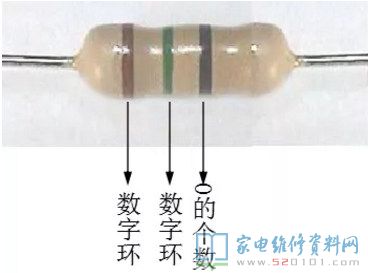

1)色环电阻:(3种)3、4、5环
2)三色环:DDM(数字-数字-0的个数)误差:一般为20%
所有电阻读数均由左向右,对三色环来说,放置电阻时,色环集中的一端放在左面,空白的一端放在右面;
第一、二环为数字环,第三环表示0的个数,合起来代表的数字即为电阻的阻值;
范例 :D D M
a红 紫 棕270 270欧±20%
b橙 橙 红33 00 3300欧±20%
c绿 蓝 橙5 6 000 56K欧±20%
3)四色环:DDM± T(数字-数字-0的个数±误差)
四环电阻:半精密电阻,误差>2%,多为碳膜电阻(RT);四环电阻读取时金(银)色环放置右端,依次序从左向右读取;
范例 :D D M ± T
a 黄 白 棕 金4 9 0 5% 490欧±5%
b 红 红 橙 金2 2 000 5% 22000欧±5%
c 棕 黑 黄 银1 0 0000 10% 100K欧±10%
d 蓝黄 绿 银6 4 00000 10% 6.4M欧±10%

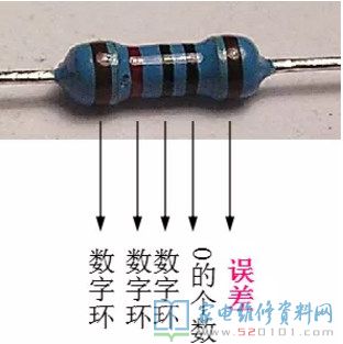

4)五色环:DDDM± T(数字-数字-数字-0的个数±误差)
五环电阻:精密电阻,误差≤2%,多为金属膜电阻(RJ);五环电阻读取时色环密集一方放置左端,右端误差环一般为棕、红色,依次序从左向右读取;
范例 :D DDM ± T
a 红紫 绿 红 棕2 7 5 00 1% 27.5k欧±1%
b 紫绿 棕 黑 棕7 5 1 1% 751欧±1%
c 棕红紫 金 红1 2 7 10-1 2% 12.7欧±2%
d 紫绿黑 银 棕7 5 0 10-2 1% 7.50欧±1%
5)根据电阻值和误差值找色环
一旦知道了色环的含义,就可以通过色环知道阻值,但要记住进行单位换算!(如:75K=75 000 )
范例:
a 68 欧±20% 蓝 灰 黑 (三色环)
b 65 K欧±5% 65 000±5% 蓝 绿 橙 金(四色环)
c 2.65M欧±1% 2 650 000±1% 红蓝绿黄棕(五色环)
除了四环电阻和五环电阻,还有六环电阻,阻值读法与五环电阻一样,最后一环表示温度系数.

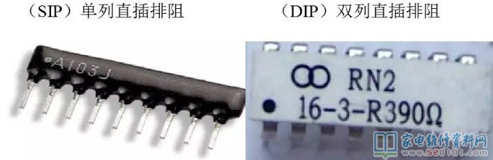

4、电阻网络(排阻)
电阻网络与色环电阻相比具有整齐、少占空间的优点,它的内部实际上是由很多个电阻整齐的排在一起,所以也叫做排阻!(排阻有方向性)
方向性:排阻有方向性,如图示,一号管脚由小圆点来表示,当你拿着元件 时,使元件主体面对自己,槽或小圆点向上,左边的第一个管脚是 第一号管脚!

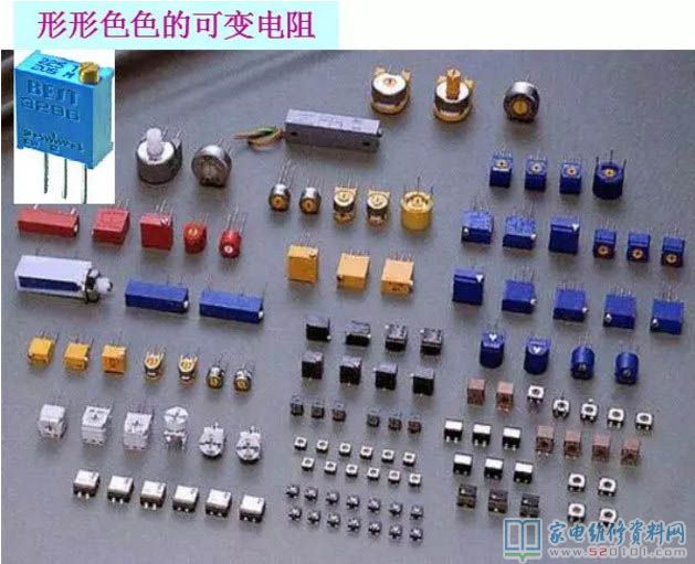

5、可变电阻(电位器)
特点:
可变电阻的阻值是可以改变的;可变电阻通常有3个或更多的引脚;1个可调的柄或螺丝;阻值与误差用数字和字母印刷在元件上;

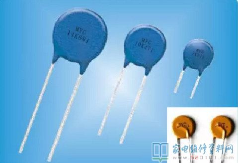

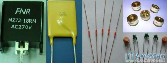

6、敏感电阻(热敏、光敏、压敏)
1).热敏电阻

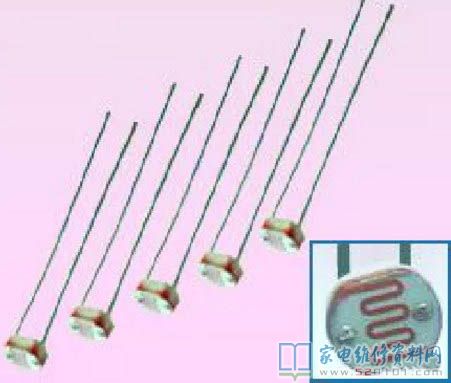

2).光敏电阻
3).压敏电阻

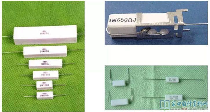

7、水泥电阻
