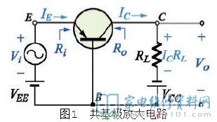

共基极的放大电路,如图1所示。
主要应用在高频放大或振荡电路,其低输入阻抗及高输出阻抗的特性也可作阻抗匹配用。电路特性归纳如下:
输入端(EB之间)为正向偏压,因此输入阻抗低(约20~200 )
输出端(CB之间)为反向偏压,因此输出阻抗高(约100k~1M )。
电流增益:
虽然AI小于1,但是RL / Ri很大,因此电压增益相当高。
功率增益:
由于AI小于1,所以功率增益不大。

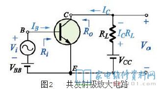

二、共发射极放大电路
共发射极的放大电路,如图2所示。
因具有电流与电压放大增益,所以广泛应用在放大器电路。其电路特性归纳如下:
输入与输出阻抗中等(Ri约1k~5k ;RO约50k)。
电流增益:
电压增益:
负号表示输出信号与输入信号反相(相位差180°)。
功率增益:
功率增益在三种接法中最大。
