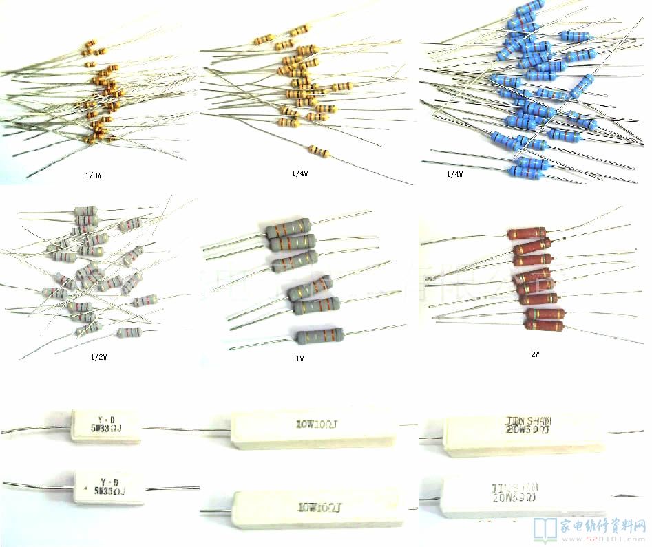

名 称
型号
额定功率(W)
最大直径(mm)
最大长度(mm)
超小型碳膜电阻
RT13
0.125
1.8
4.1
质量认证碳膜电阻
RT14
0.25
2.5
6.4
小型碳膜电阻
RTX
0.125
2.5
6.4
碳膜电阻
RT
0.25
5.5
18.5
碳膜电阻
RT
0.5
5.5
28.0
碳膜电阻
RT
7.2
30.5
碳膜电阻
RT
9.5
48.5
金属膜电阻
RJ
0.125
2.2
7.0
金属膜电阻
RJ
0.25
2.8
8.0
金属膜电阻
RJ
0.5
4.2
10.8
金属膜电阻
RJ
6.6
13.0
金属膜电阻
RJ
8.6
18.5
