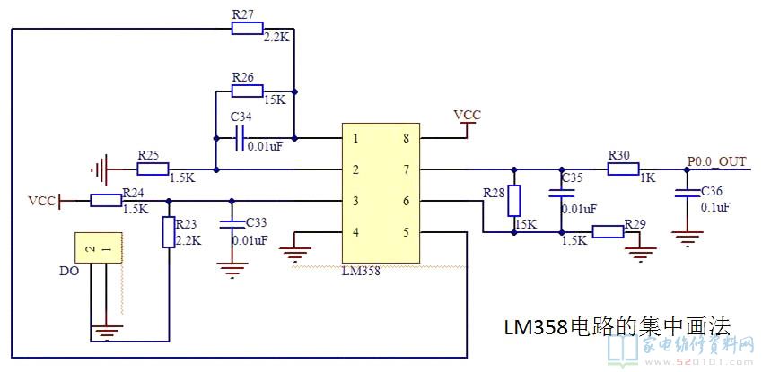

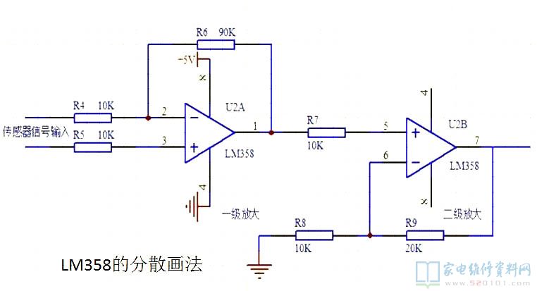

a. 集中画法和分散画法,有的元器件内部包含若干个相同的组成部分,在制作电路图的过程中会根据需要采用集中画法或者分散画法,因此在看电路图时候需要分清楚集中或分散的图形信号,以便正确读图。

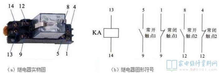

b. 在电路中,开关,继电器等具有可动部分的操作性元器件,在电路中的图形符号所表示的均为不工作状态。

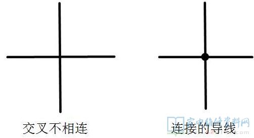

a. 在电路图中元器件的连接导线用实线表示,导线在电路图中,有的会交叉不相连,有的会相连,交叉的导线中间没有小黑点,相连的导线有小黑点。

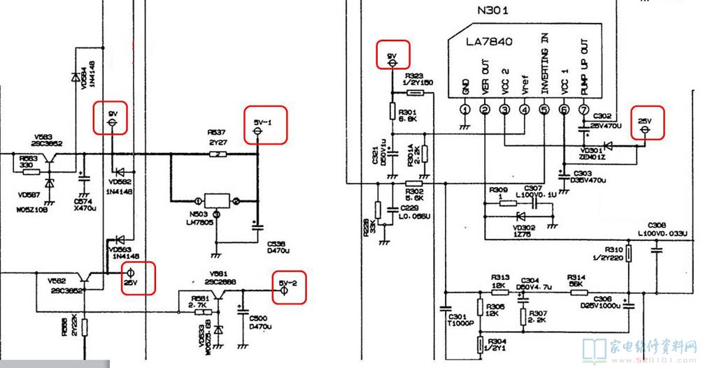

b. 连接导线的中断画法:在电路图中,当连接导线的两端相距较远,中间相隔较大的图形区域时,一般会采用中 断加标记的画法。看下图:
