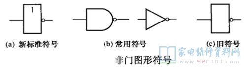

图所示是由三极管组成的非门电路。由图可知,当输入端为低电平时,三极管V截止,输出为高电平;当输入端为高电平时,三极管V饱和导通,输出为低电平。因此,非门只有一个输入端、一个输出端。逻辑功能是“有0出1,有1出0”非门电路的逻辑表达式为Y=
(读作A非或A反)。
4. 非门电路的真值表如图
