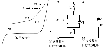

| 5、变容二极管 变容二极管是利用PN结的电容随外加偏压而变化这一特性制成的非线性电容元件,被广泛地用于参量放大器,电子调谐及倍频器等微波电路中,变容二极管主要是通过结构设计及工艺等一系列途径来突出电容与电压的非线性关系,并提高Q值以适合应用。 变容二极管的结构与普通二极管相似,其符号如图6所示,几种常用变容二极管的型号参数见表一 |
图6、变容二极管图形符号 |
| 图7(a)是利用变容管的变容特性来调谐本机振荡的频率(电视接收机调谐器中作本机振荡)。图7(b)是一个调谐信号源,用变容管和单结晶体管与恒流二极管组成的锯齿振荡器,利用输出信号进行调频,由于变容管大多数在反偏压下工作,所以应加恒流保护,以防止击穿。 |
![]() 图7、变容二极管的容压特性及等效电路 |

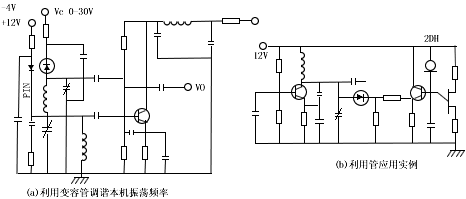

| 图8(a)是利用变容管的变容特性来调谐本机振荡的频率(电视接收机调谐器中作本机振荡),图8(b)是一个调谐信号源,用变容管和单结晶体管与恒流二极管组成的锯齿波振荡器,利用输出信号进行调频,由于变容管大多数在反偏压下工作,所以应加恒流保护,以防止击穿。 |
![]() 图8、变容管应用实例 |

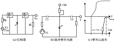

| 阶跃管主要用于倍频电路和超高速脉冲整形和发生电路,图11(a)是一个曲型的高次频器,利用阶跃管,很容易做到高达20次倍频而仍保持高效率。图11(b)是利用阶跃管的脉冲整形电路,图11(c)是整形前后的波形比较。 |
