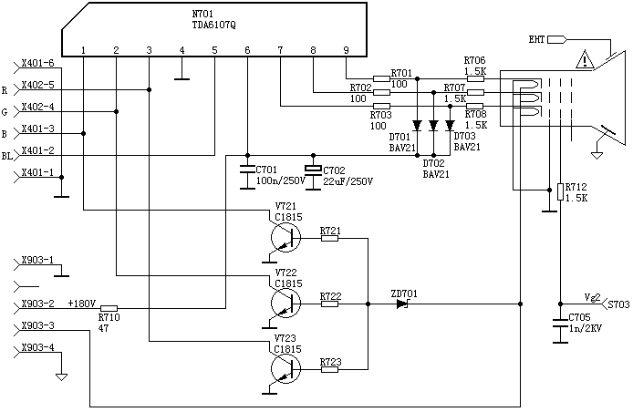

  • TDA6107组成的彩电视放典型应用电路图
    TDA6107内藏三路独立的视频放大电路,具有暗电流检测功能,既可输入R、G、B三基色信号,也可输入R-Y、B-Y、G-Y、Y三基色色差信号,图示为输入R、G、B三基色信号时的应用图。1脚:2.3V——R(或R-Y)信号输入2脚:2.3V——G(或G-...
       2007-08-13

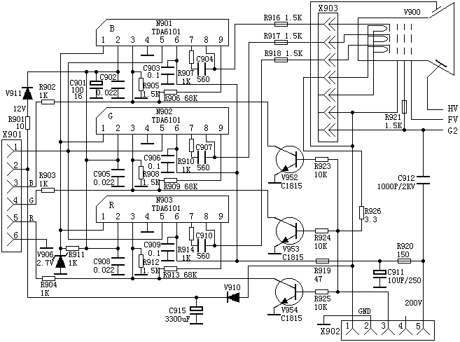

  • TDA6101组成的彩电视放典型应用电路图
    TDA6101为宽带视频放大电路,视频带宽达9MHz,一般用于较高档的机型中。1脚:2.7V——基准电压2脚:12V——电源3脚:2.6V——信号输入端4脚:0V——地5脚:6.7V——暗电流信号输出6脚:200V——电源7脚:130V——交流信号输出...
       2007-08-13

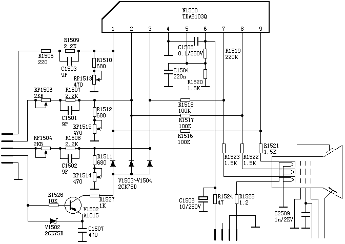

  • TDA6103组成的彩电视放典型应用电路图
    TDA6103内含三组视频输出放大器,视频带宽达7.5MHZ,内设过热保护、防CRT跳火保护,图为TDA6103在长虹D2191机型上的应用。 TDA6103的(1)、(2)、(3)脚为R、G、B输入脚,(7)、(8...
       2007-08-13

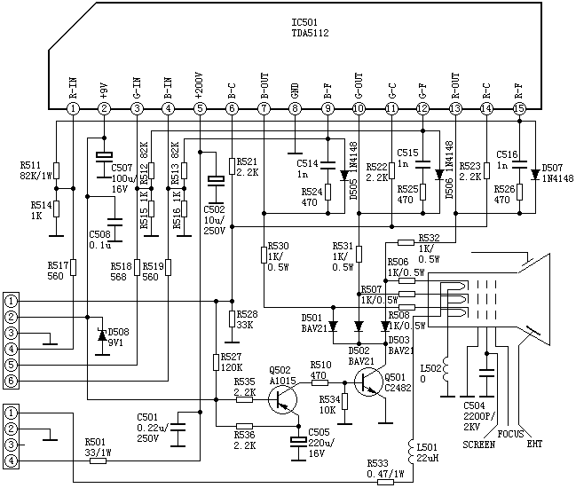

  • TDA5112组成的彩电视放典型应用电路图
    TDA5112引脚功能及参考电压:1脚:2.5V——红基色信号输入2脚:9.0V——低压供电3脚:2.5V——绿基色信号输入4脚:2.5V——蓝基色信号输入5脚:220V——高压供电6脚:5.6V——总线控制调整(暗平衡)7脚:161V——蓝基色驱动8...
       2007-08-13

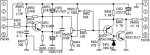

  • 彩电分立元件组成的枕形校正典型应用电路图3
    采用此枕校电路的机型有:韩国三星MC-15机芯、金星C6418、V6458、牡丹64C1、乐华CT6388W等。 场锯齿波电压经P404的(4)脚送到枕校电路,R455、C454、R457组成积分电路,对场锯齿波积分...
       2007-08-13

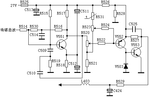

  • 彩电分立元件组成的枕形校正典型应用电路图1
    场锯齿波信号由R514送入V551的基极,经R516、C514积分,C510、R519、C509、V551的E-B极微分,形成抛物波信号,再经V552放大后从集电极输出,直接送到V553的基极,从V553集电极输出的抛物波信号经R529、L403加在V...
       2007-08-13

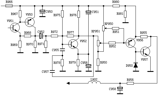

  • 彩电分立元件组成的枕形校正典型应用电路图2
    该电路摘自金星D2918机型枕校电路,和枕校电路-1相比,仅多了V951、V950两级放大,其原因是场锯齿波不是取自场偏转线圈取样电阻,而是从TDA8838的(46)脚取得,因幅度较小,所以加了两级放大。 ...
       2007-08-13

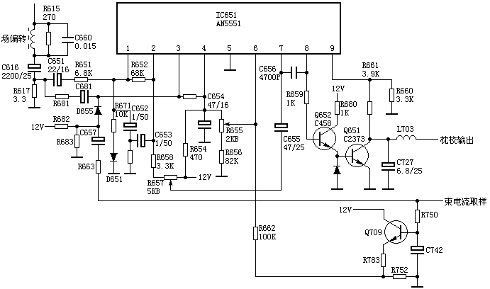

  • 日立CMT2988组成的枕形校正典型应用电路图
    和日立CMT2988枕校电路相同的机型还有:日立25M8C、CMT2518、CMT2718、CMT2916、CMT2588、CMT2598、CMT2998、福日HFC2581、2586、2587、2986、2987等。 ...
       2007-08-13

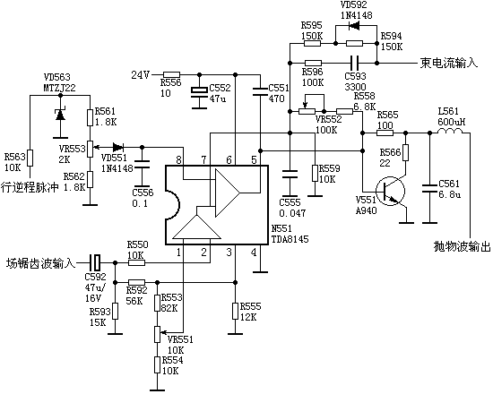

  • TDA8145组成的枕形校正典型应用电路图
    TDA8145是用得很广的枕形校正专用IC,其基本工作原理如下: 场锯齿波电压经C592、R550送至N551的(2)脚,经IC内部放大限幅并作波形处理后在7脚形成上凸的场频抛物波电压,同时加至内部运放的反相输入端与...
       2007-08-13

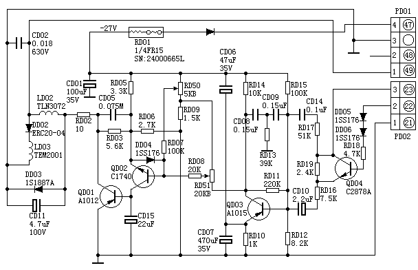

  • 东芝2500XH组成的枕形校正典型应用电路图
    和东芝2500XH枕校电路相同的还有:东芝2506XH、2800XH、2806XH等。 场锯齿波电压经PD02的(3)脚、RD17、CD14、RD16、RD19、CD10送到QD03的B极。QD04为50Hz/60H...
       2007-08-13

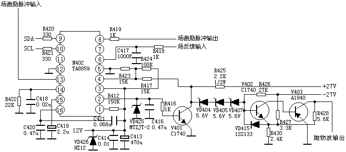

  • TA8859组成的枕形校正典型应用电路图
    场激励脉冲信号直接加到N402(TA8859)的(13)脚,触发内部单稳态触发器,产生脉冲宽度恒定的场频脉冲,经整形后去控制场锯齿波形成电路,使N402(15)脚外接锯齿波形成电容C418恒流充电,形成锯齿波电流。锯齿波的幅度和充电速度受N402的AG...
       2007-08-13

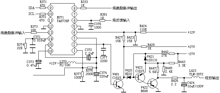

  • TA8739组成的枕形校正典型应用电路图
    该图是金星C6428的枕形校正电路。 TA8739的工作原理与TA8859相同,只是总线地址码不同,因而不能互换使用。 ...
       2007-08-13

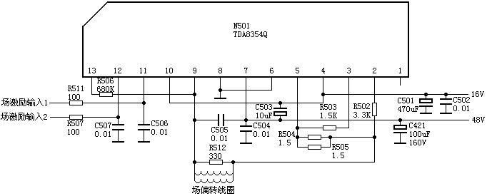

  • TDA8354Q场扫描功放典型应用电路图
    该电路摘自金星D2908F1脚:0.3V——2脚:7.9V——电流反馈输入3脚:8.4V——电压变换输入4脚:16V——电源5脚:8.4V——电压输出端(下)6脚:0V——地7脚:48V——电源8脚:0V——地9脚:8.4V——电压输出端(上)10脚:16V——电源11脚:1.2V——场推...
