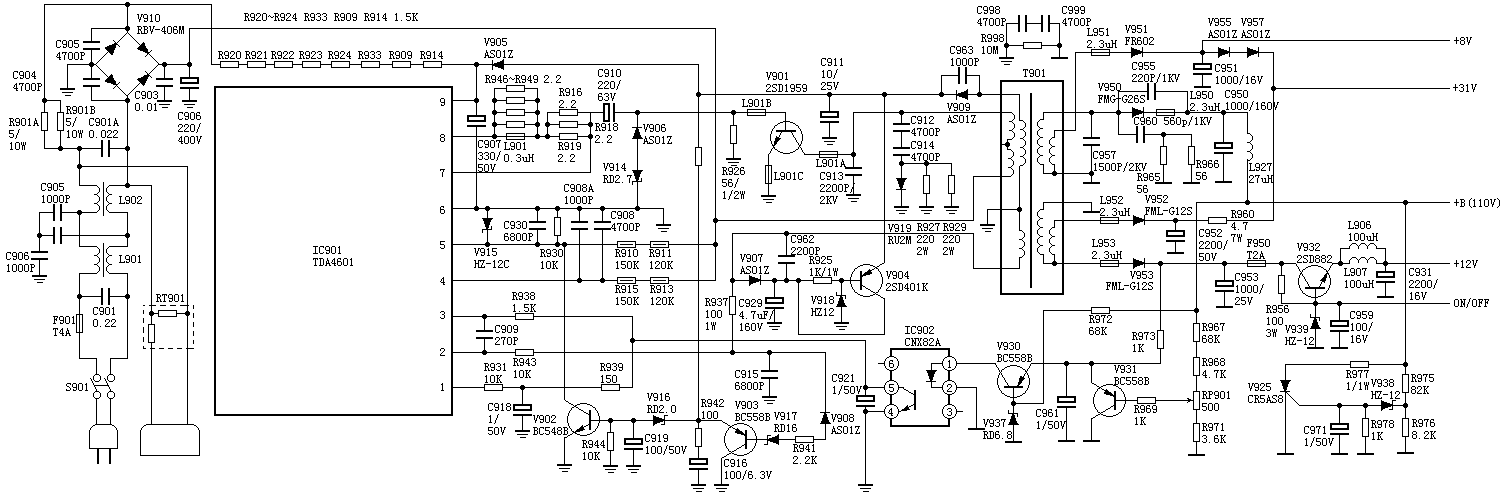

• 金星TDA两片机电源电路原理介绍
    该电源也称X53P电源或X56P电源,在国产的各种型号、各种尺寸的彩电中有着广泛的应用,区别在于各型号的彩电上所标的电路位号有所不同,但电路程式是完全一样的,这里我们以金星C498为例,简单介绍一下工作原理。 振荡过...
       2007-08-13

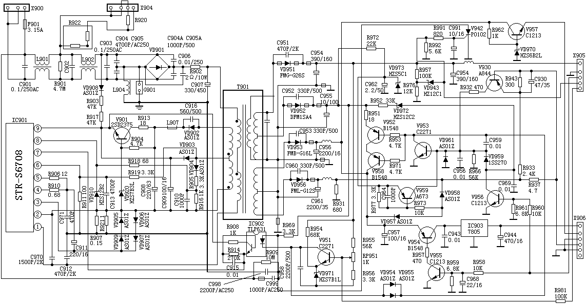

  • 金星D2902电源电路原理介绍
    金星D2902、D2912等机型的电源采用了三根公司的电源厚膜块STR-S6708,该电源具有适应电网电压宽(90V-270V)、保护电路完善、外围元件少等特点,该电路能改变开关电源脉冲宽度,在待机时采用窄脉冲方式工作,在正常开机时采用宽脉冲方式工作,...
       2007-08-13

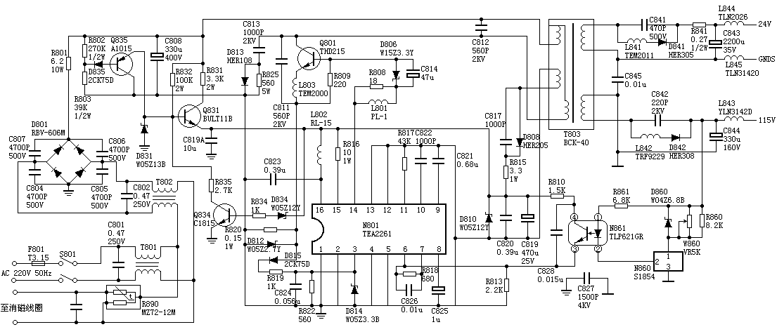

  • 长虹N2918电源电路原理介绍
    长虹N2918电源为采用TEA2261的它激式开关电源,关于TEA2261的工作原理请参见“金星C6458电源”,长虹N2918电源和金星C6458电源的区别仅在于,长虹的电源用光耦取代了金星电源中的隔离变压器T802。 ...
       2007-08-13
