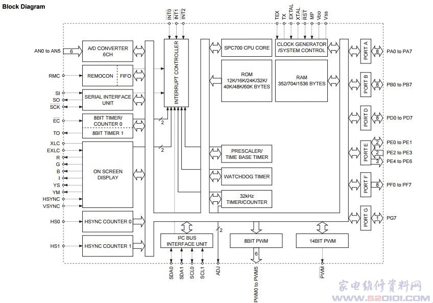

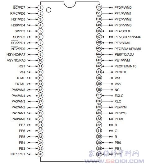

概述:CXP86449是一款微处理控制芯片,它采用52脚封装。

| 脚号 | 引脚名 | 功能 | 电压(V) | 脚号 | 引脚名 | 功能 | 电压(V) |
| 1 | GND | 接地 | 0 | 27 | ST | PLL开关 | 0 |
| 2 | SIRCS | 遥控输入 | 4.8 | 28 | SAP | SAP控制 | 4.9 |
| 3 | PROT | 保护输入 | 0 | 29 | MUTE | 消音控制 | 0 |
| 4 | 外接电容 | 4.9/0 | 30 | R | R字符输出 | O | |
| 5 | 外接电容 | 4.9 | 31 | G | G字符输出 | O | |
| 6 | APCN | 未用 | 4.9 | 32 | B | B字符输出 | O |
| 7 | STBY | 待机控制 | 3.8 | 33 | I | 消隐控制 | 0 |
| 8 | INT | 中断控制 | 4.8 | 34 | YS | 字符消隐输出 | 0 |
| 9 | HSYNC | 行同步信号输入 | 0.3 | 35 | YM | 消隐控制 | 4.9 |
| 10 | VSYNC | 场同步信号输入 | 4.8 | 36 | XLC | 字符振荡 | 2,5 |
| 11 | RST | 复位端 | 4.9 | 37 | EXLC | 字符振荡 | 2.5 |
| 12 | Vss | 接地 | O | 38 | NC | 空 | 4,8 |
| 13 | XTAL | 外接晶振 | 2.2 | 39 | Vdd | 供电端 | 4.9 |
| 14 | EXTAL | 外接晶振 | 2.1 | 40 | Vss | 接地 | 0 |
| 15 | KEY2 | 按键输入2 | 4.9/0 | 41 | 外接电容 | O | |
| 16 | KEY1 | 按键输入1 | 4.9 | 42 | 外接电容 | O | |
| 17 | VMMUTE | VM(速度调制)关闭控制 | O | 43 | ATTSW/MOMUTE | 音量开关/监视器静音 | 0 |
| 18 | NT/PAL | NTSC/PAL制式切换控制 | 1.9/0 | 44 | WPROTECT | 存储器写保护 | 4,9 |
| 19 | AFT1 | AFT1输入 | 2 | 45 | SDA1 | IIC总线数据1 | 4.9 |
| 20 | AFT2 | AFT2输入 | 2.6 | 46 | SDAO | IIC总线数据0 | 4.6 |
| 21 | BINT | 用于生产调试 | 4.9 | 47 | SCL1 | IIC总线时钟l | 4.9 |
| 22 | NSMUTE | 消磁控制和倾斜校正关闭端 | 0 | 48 | SCL0 | IIC总线时钟O | 4.7 |
| 23 | OSD/TEXT | 外接电容 | 4.9 | 49 | VOL | 音量控制 | 0 |
| 24 | S | S端子检测 | 0 | 50 | NSROT | 倾斜控制 | 0.1/1.5 |
| 25 | YUVSW | YUV开关 | 4.8 | 51 | LED2 | 指示灯控制2 | 0 |
| 26 | AUDIOSW | 音频开关 | 4.9 | 52 | LDE1 | 指示灯控制1 | O |
