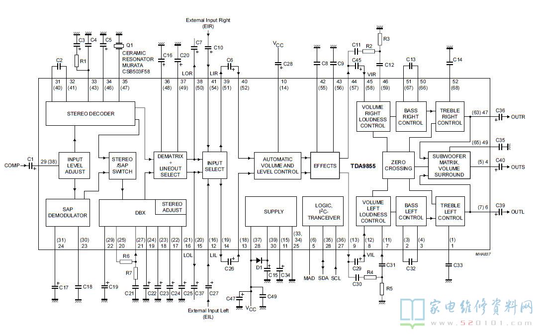

概述:TDA9855T是恩智浦半导体出品的一款具备I2C总线控制的BTSC立体声/SAP解码器和音频处理器,TDA9855是双极集成的BTSC立体声/SAP解码器,带有高保真音频处理器(I2C 总线控制),主要用于电视机中。TDA9855T采用SDIP52封装工艺,TDA9855WP采用PLCC68封装工艺。
一、TDA9855T功能和特性
•通过I2C总线自动调整通道分离,准免对齐BTSC立体声解码器
•高集成度,自动调谐集成滤波器
•输入电平调整I2C总线控制
•免对齐SAP处理
•dbx降噪电路
•I2C总线收发器
•内部和外部信号选择器(线路输入)
•自动音量电平控制
•带单独音量控制的低音炮或环绕输出
•音量控制
•结合音量设置自动控制的特殊响度特性
•低音和高音控制
•音频信号过零检测 任意音量步进切换
•音频信号过零时的静音控制

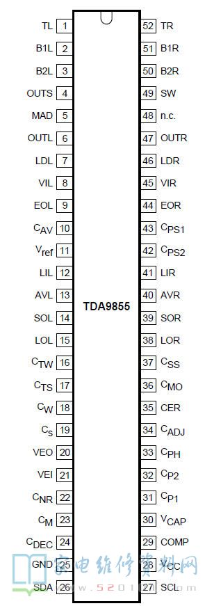

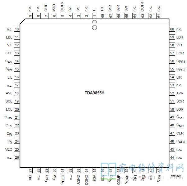

二、TDA9855T引脚功能
| 引脚名称 | PLCC68封装管脚号 | SDIP52管脚号 | 引脚说明 |
| TL | 1 | 1 | 高音控制电容,左声道 |
| n.c. | 2 | - | 未连接 |
| B1L | 3 | 2 | 低音控制电容,左声道 |
| B2L | 4 | 3 | 低音控制电容,左声道 |
| OUTS | 5 | 4 | 输出低音炮或输出环绕声 |
| MAD | 6 | 5 | 可编程地址位(模块地址) |
| OUTL | 7 | 6 | 输出,左声道 |
| n.c. | 8 to 10 | - | 未连接 |
| LDL | 11 | 7 | 输入响度,左声道 |
| VIL | 12 | 8 | 输入音量控制,左声道 |
| EOL | 13 | 9 | 输出效果,左声道 |
| CAV | 14 | 10 | 自动音量控制电容 |
| Vref | 15 | 11 | 参考电压 0.5V抄送 |
| LIL | 16 | 12 | 输入线,左声道 |
| n.c. | 17 | - | 未连接 |
| AVL | 18 | 13 | 输入自动音量控制,左声道 |
| SOL | 19 | 14 | 输出选择器,左声道 |
| LOL | 20 | 15 | 输出线路控制,左声道 |
| CTW | 21 | 16 | 用于 dbx 的电容器定时宽带 |
| CTS | 22 | 17 | dbx 的电容器时序频谱 |
| CW | 23 | 18 | dbx 电容宽带 |
| CS | 24 | 19 | dbx 的电容光谱 |
| VEO | 25 | 20 | dbx 的可变强调输出 |
| n.c. | 26 | - | 未连接 |
| VEI | 27 | 21 | dbx 的可变强调输入 |
| n.c. | 28 | - | 未连接 |
| CNR | 29 | 22 | dbx 的电容降噪 |
| CM | 30 | 23 | SAP 电容静音 |
| CDEC | 31 | 24 | 用于 SAP 的电容器 DC 去耦 |
| n.c. | 32 | - | 未连接 |
| AGND | 33 | - | 模拟地 |
| DGND | 34 | - | 数字地 |
| GND | - | 25 | 地 |
| SDA | 35 | 26 | 串行数据输入/输出(I2C总线) |
| SCL | 36 | 27 | 串行时钟输入(I2C总线) |
| VCC | 37 | 28 | 电源电压 |
| COMP | 38 | 29 | 复合输入信号 |
| VCAP | 39 | 30 | 电源电子滤波电容器 |
| CP1 | 40 | 31 | 先导检测器电容器 |
| CP2 | 41 | 32 | 先导检测器电容器 |
| n.c. | 42 | - | 未连接 |
| CPH | 43 | 33 | 鉴相器电容器 |
| n.c. | 44, 45 | - | 未连接 |
| CADJ | 46 | 34 | 滤波调整电容 |
| CER | 47 | 35 | 陶瓷谐振器 |
| CMO | 48 | 36 | 电容直流去耦单声道 |
| CSS | 49 | 37 | 电容直流去耦立体声/SAP |
| LOR | 50 | 38 | 输出线控制,右声道 |
| SOR | 51 | 39 | 输出选择器,右声道 |
| AVR | 52 | 40 | 输入自动音量控制,右声道 |
| n.c. | 53 | - | 未连接 |
| LIR | 54 | 41 | 输入线路控制,右声道 |
| CPS2 | 55 | 42 | 电容器 2 伪函数 |
| CPS1 | 56 | 43 | 电容器 1 伪函数 |
| EOR | 57 | 44 | 输出效果,右声道 |
| VIR | 58 | 45 | 输入音量控制,右声道 |
| LDR | 59 | 46 | 输入响度,右声道 |
| n.c. | 60 to 62 | - | 未连接 |
| OUTR | 63 | 47 | 输出,右声道 |
| n.c. | 64 | 48 | 未连接 |
| SW | 65 | 49 | 低音炮滤波电容 |
| B2R | 66 | 50 | 低音控制电容,右声道 |
| B1R | 67 | 51 | 低音控制电容,右声道 |
| TR | 68 | 52 | 高音控制电容 |
