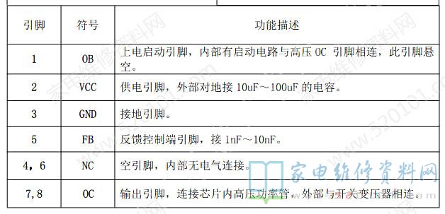

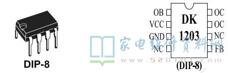

二、DK1203引脚功能

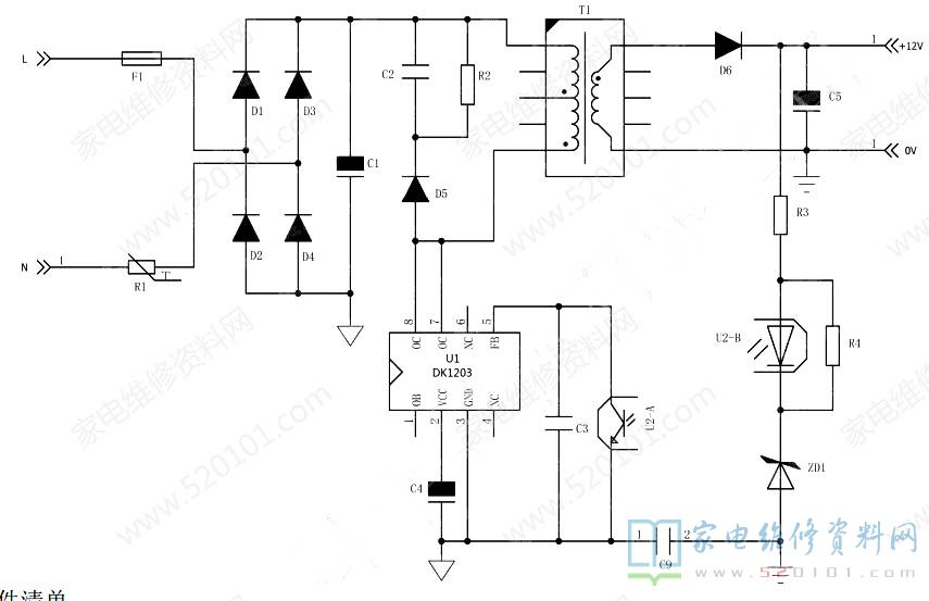

三、DK1203典型应用电路
1、12V1A 输出离线反激式开关电源

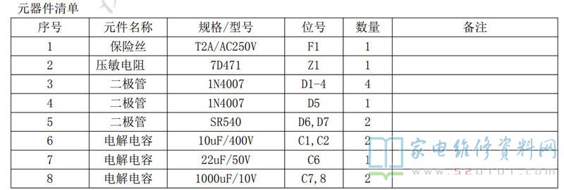

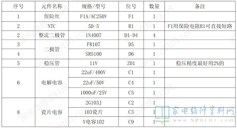

上图电路所用的元件BOM清单

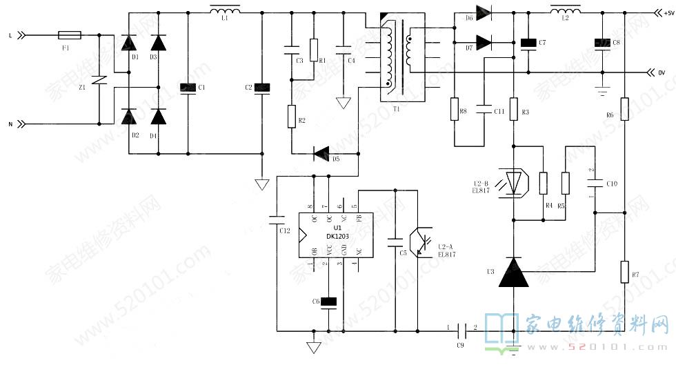

2、5V、2A电源典型应用电路
