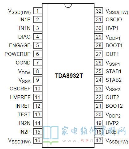

二、TDA8932引脚功能
| 管脚号 | 引脚名 | 引脚功能 |
| 1 | VSSD(HW) | 负数字电源电压和处理晶圆连接 |
| 2 | IN1P | 通道 1 的正音频输入 |
| 3 | IN1N | 通道 1 的负音频输入 |
| 4 | DIAG | 诊断输出;开漏 |
| 5 | ENGAGE | 启用输入以在静音模式和操作模式之间切换 |
| 6 | POWERUP | 上电输入在睡眠模式和静音模式之间切换 |
| 7 | CGND | 控制地; POWERUP、ENGAGE 和 DIAG 的参考 |
| 8 | VDDA | 正模拟电源电压 |
| 9 | VSSA | 负模拟电源电压 |
| 10 | OSCREF | 输入内部振荡器设置(仅限主设置) |
| 11 | HVPREF | 内部半电源参考电压去耦 |
| 12 | INREF | 输入参考电压去耦 |
| 13 | TEST | 测试信号输入;仅用于测试目的 |
| 14 | IN2N | 通道 2 的负音频输入 |
| 15 | IN2P | 通道 2 的正音频输入 |
| 16 | VSSD(HW) | 负数字电源电压和处理晶圆连接 |
| 17 | VSSD(HW) | 负数字电源电压和处理晶圆连接 |
| 18 | DREF | 用于逻辑电源的内部(参考)5 V 稳压器去耦 |
| 19 | HVP2 | 半电源输出电压 2 用于对通道 2 的单端电容器充电 |
| 20 | VDDP2 | 通道 2 的正电源电压 |
| 21 | BOOT2 | 自举高端驱动器通道 2 |
| 22 | OUT2 | PWM输出通道2 |
| 23 | VSSP2 | 通道 2 的负电源电压 |
| 24 | STAB2 | 通道 2 驱动器的内部 11 V 稳压器去耦 |
| 25 | STAB1 | 通道 1 驱动器的内部 11 V 稳压器去耦 |
| 26 | VSSP1 | 通道 1 的负电源电压 |
| 27 | OUT1 | PWM输出通道1 |
| 28 | BOOT1 | 自举高端驱动器通道 1 |
| 29 | VDDP1 | 通道 1 的正电源电压 |
| 30 | HVP1 | 半电源输出电压 1 用于对通道 1 的单端电容器充电 |
| 31 | OSCIO | 从配置中的振荡器输入或主配置中的振荡器输出 |
| 32 | VSSD(HW) | 负数字电源电压和处理晶圆连接 |

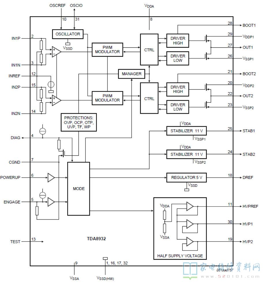

三、TDA8932内部方框图

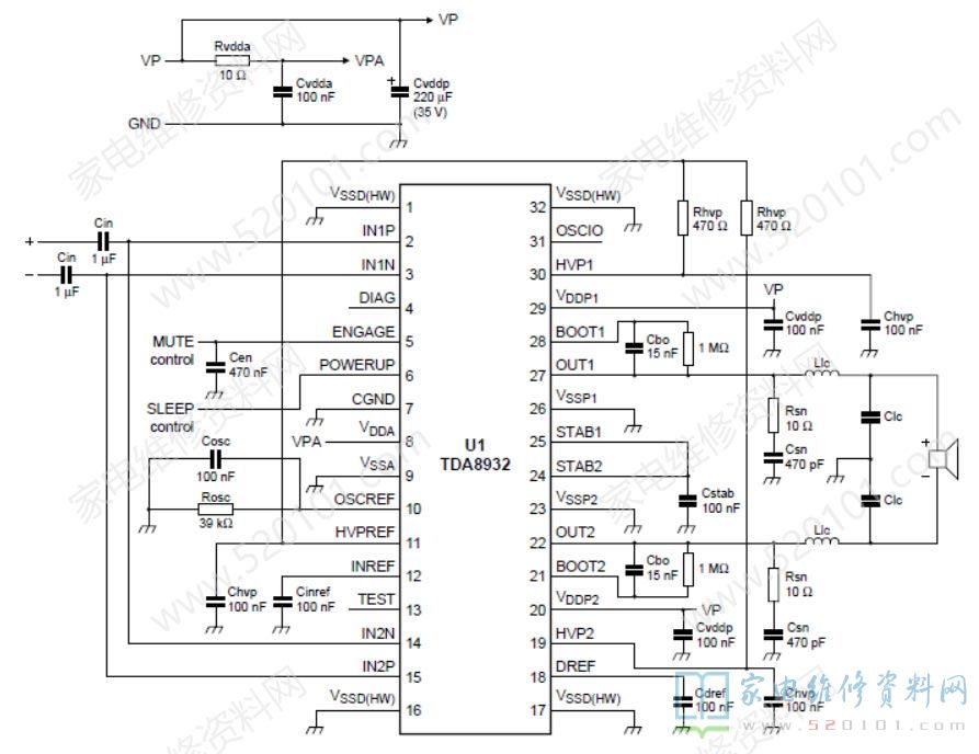

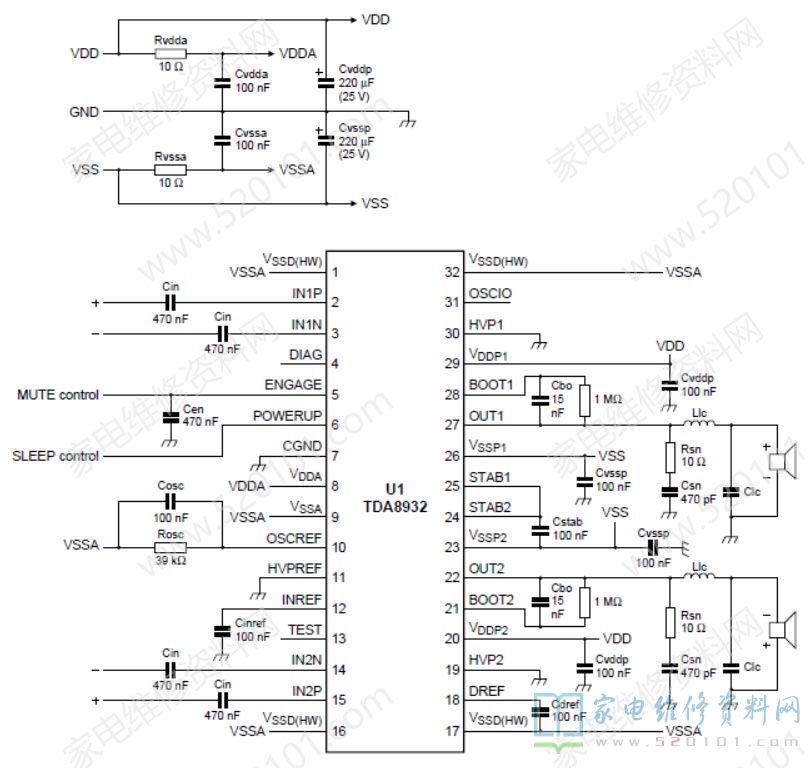

四、TDA8932典型应用电路
1、2 x SE(非对称电源)的典型简化应用图
2、BTL(不对称电源)的典型简化应用图
