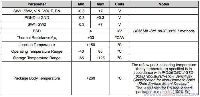

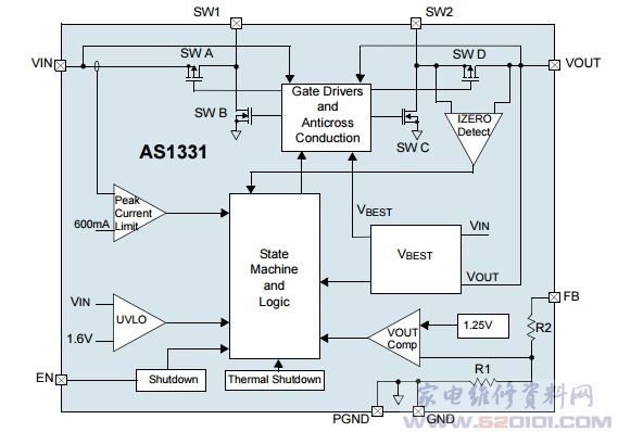

概述:AS1331采用小型TDFN (3x3)-10封装,适用工作温度范围为-40 至 +85°C, 该器件在1.8至5.5V的输入电压范围内可提供2.5至3.3V可调输出电压。为减少外部元件数及缩小电路板空间,提供了2.5、3.0和3.3V多种固定输出电压版本,精度可达±3%。在一节锂离子电池输入电压范围内,可供出300mA电流。外配2个小型电容和单个片状电感,可为电池供电应用提供所需的小尺寸、超薄占位解决方案。 采用4开关架构,效率高达90%,轻负载时的静态电流低至22?A,从而使效率最大化。在关断模式下,可完全断开输入和输出,关断电流仅有100nA,从而进一步延长了电池使用寿命。另外,还提供了一个可用于指示电源正常的监控器。
